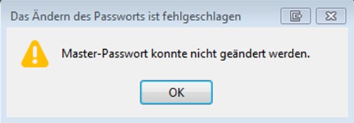

    In Prinzip würde es so funktionieren, nur kann man dann das PW nie mehr ändern:
    Es erscheint die Mitteilung, dass das Master-Passwort nicht geändert werden konnte.
    Anscheinend erkennt FF genau, woher die Dateien stammen und sperrt dann die Änderung des PW.

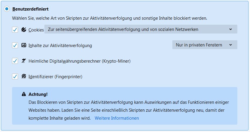

  • Tracking, Verfolgung und alle Cookies temporär erlauben
    • 0815_Max
    • 8. Mai 2020 um 23:45
    ich verwende auch seit Jahren mehrere Profile.
    Mein FF startet schon lange mit "firefox.exe –p ".
    Schon alleine um mal etwas zu testen ist das sinnvoll.
    Ich hatte jetzt nur nicht extra eines erstellt, da
    - es bisher immer mit dem normalen Profil funktioniert hatte
    - ich auch nicht wüsste, was ich noch ändern sollte, damit die Cashback-Prozedur funktioniert
    - ich das nur ganz selten nutze
    VG
    • 0815_Max
    • 8. Mai 2020 um 19:59
    Das hatte ich mir auch schon überlegt, nur nutze ich diese Cashback-Sachen fast nie.
    Im eigenen Profil könnte man dann auch ausschließlich den einen Tab laufen lassen.
    Es kommt wohl mal vor, dass andere Tabs das Cashback abgreifen.
    Wenn man vorher alle Cookies gelöscht hat, sollte das aber auch bei vielen weiteren offenen Tabs nicht passieren.
    Ich weiß nicht, warum es bei mir nicht geklappt hat.

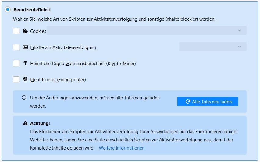

    • 0815_Max
    • 8. Mai 2020 um 17:48
    der zweite Versuch (Vertragsabschluss) hat leider auch nicht geklappt (meine Aktivität konnte nicht getrackt werden), obwohl ich Firefox so eingestellt
    und zusätzlich noch alle blockierenden Add-Ons deaktiviert, sowie die Cookies gelöscht hatte.
    Während des Vertragsabschlusses hatte ich die Cookies in einem Add-On verfolgt.
    Alle nötigen Cookies waren über den Zeitraum in dem der Vertragsabschluss stattfand aktiv.
    Irgendetwas habe ich verkehrt gemacht.
    Dass nur noch als abschließende Info.
    Vielleicht kann jemand darauf aufbauen.
    VG

    Schon länger nutze ich folgende Einstellung:
    Es hat mit dem Thema nichts zu tun, doch werde ich zukünftig testweise diese Einstellung verwenden, nachdem ich nun einiges gelesen habe:
    Nur für diesen Kauf hatte ich sie auf Standard gesetzt.
    Das war ein Fehler. Ich hätte sie für den Kauf benutzerdefiniert belassen, aber eben entsprechend einstellen sollen.

    ich möchte noch mal auf das Thema zurückkommen, da ich einen so unsicher eingestellten Browser zukünftig ab und zu mal brauchen werde. Vielleicht macht ein eigenes FF-Profil dafür Sinn.
    Vor ein paar Tagen hatte ich einem Kauf getestet, bei dem seitenübergreifend Aktivitätenverfolgung, Tracking und seitenübergreifende Cookies nötig sind.
    Daher hatte ich alle o.g. Erweiterungen deaktiviert und den Browser-Datenschutz auf "Standard" gestellt.
    Mit den von mir vorgenommenen Änderungen konnte der Kauf nicht nachvollzogen, registriert oder getrackt werden.

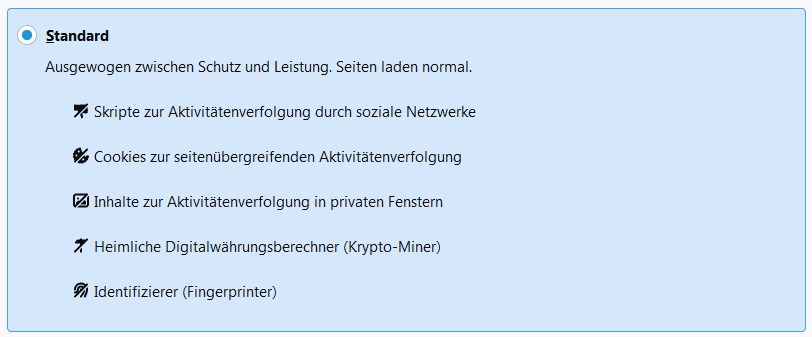

    Wenn ich mir im Nachhinein die Standardeinstellung von FF anschaue sehe ich, dass dort auch schon "
    Cookies zur seitenübergreifenden Aktivitätenverfolgung" blockiert werden:
