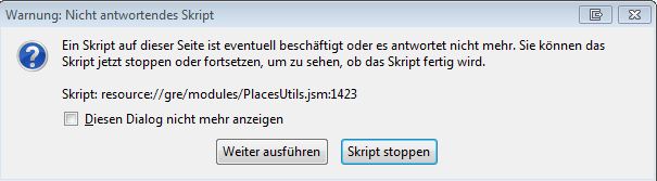

    ich habe jetzt FF deinstalliert und alle Ordner gelöscht, neu gestartet und wieder installiert.
    Es hat sich eigentlich nichts verändert.
    Beim Importieren der Bookmarks:
    [attachment=0]nicht antwortendes skript.JPG[/attachment]
    Da das Problem weiterhin vorhanden ist und es nicht an FF Programmdateien zu liegen scheint,
    würde es sich daher eher empfehlen:
    1. Es bei dem frischen Profil belassen
    - auf eine alte Bookmarks Datei von vor einigen Monaten zurückzugreifen
    - alle hier genannten Dateien manuell zurück zu kopieren (außer places.sqlite)
    http://support.mozilla.org/de/kb/Wiederhe…d-deren-dateien
    - alle Erweiterungen manuell zu suchen und einzeln zu installieren
    2. Die komplette Sicherung des Profils von vor einigen Monaten in das frische Profil zu kopieren - fertig.
    (das hatte ich getestet - es funktioniert - die Frage ist nur, ob das zu empfehlen ist?)
