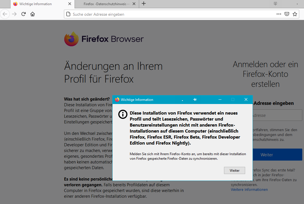

    Wie spiele ich ein Backup meines Firefox auf einen anderen PC ein ?????
    Das geht hier nicht der macht immer dein Default Profile und alles ist weg.
    Gibts dafür ein Tool, oder sowas ?
    Ohne Tool, oder sowas brauch ich hier nicht weitermachen, wenn ich meine Einstellungen usw. nicht rüberkopieren kann.
    Update 1:
    Da mich Firefox offensichtlich dazu zwingt FireSync zu nutzen hab ich mich da jetzt angemeldet und dann nochmal den Ordner "Chrome" reinkopiert und im "firefox.exe" Ordner auch alles drüberkopiert. Na da bin ich mal gespannt, wie das jetzt klappt am neuen PC =O.
    Update 2:
    Ich bin jetzt am neuen PC und werde versuchen auch dort zu bleiben und was nicht paßt wird halt reingehämmert :P.
    Bis jetzt sieht erstmal alles ok aus und ich hab auch schon etwas gesurft mit dem neuen Firefox.
