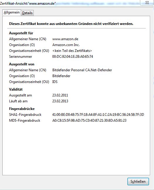

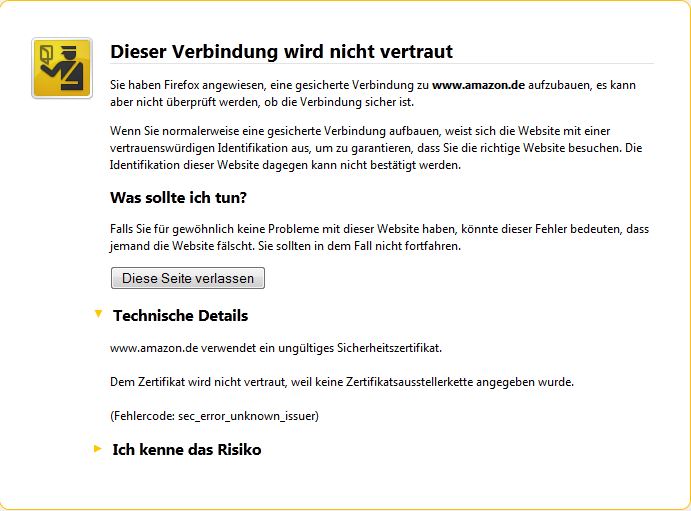

    Zitat von madperson
    bitte in den privatsphäre einstellungen von bitdefender das scannen von ssl traffic ausschalten
    Das war ddas Problem - diese Option war eingeschaltet.
    Jetzt geht es wieder - zumindest bei Amazon, andere habe ich noch nicht versucht.
    Das ist doch bescheuert, wenn Bitdefender solche Optionen drin hat und dann aber alles vermurkst.
    Ich glaubs net, mal an den Support von Bitdefender schreiben und fragen, was die sich dabei gedacht haben.
    Viiiiiiiiiieeeeeeeeelen Dank für eure Mühe! :klasse::klasse::klasse:

    Zitat von madperson
    einerseits wäre noch interessant, wenn du einen screenshot vom fehlerhaften zertifikat selbst anfertigen könntest (auf der fehlerseite auf "ich kenne das risiko" klicken > dann "ausnahme hinzufügen" > zertifikatsstatus "ansehen...")
    habe ich - siehe Anhang
    Zitat von madperson
    was du sonst auch noch versuchen könntest ist unter firefox > hilfe > informationen zur fehlerbehung > profilordner anzeigen - dann im sich öffnenden windows explorer fenster die datei cert8.db in oldcert8.db umbenennen und firefox danach neu zu starten.
    kein Erfolg
      • 56,65 kB
      • 526 × 648

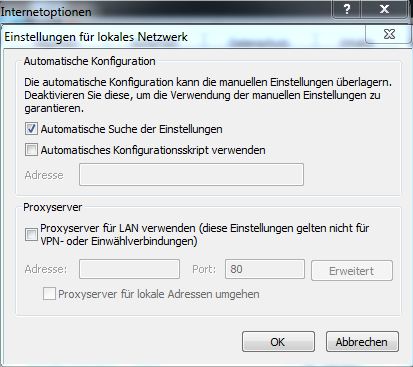

  • FF 12 und FF13 - HTTPS Probleme
    • Kalachid
    • 11. Juni 2012 um 19:14
    hab ein bisschen suchen müssen ... :)
      • 41,73 kB
      • 413 × 367
    • Kalachid
    • 11. Juni 2012 um 18:53
    ich habe von "Proxyeinstellungen des Systems verwenden" auf "kein Proxy umgestellt.
    Kein Erfolg.
      • 47,16 kB
      • 451 × 476

    Hallo, ich hoffe ich bin hier richtig, sonst bitte werschieben - Danke.
    Ich habe seit ein paar Wochen ein blödes Problem.
    Ich kann keine HTTPS-Verbindungen mehr aufbauen.
    Ich habe mal ein Screen von der Fehlermeldung gemacht.
    Dass die bei Amazon der Fall ist, denke ich, dass es nicht an der Seite liegt, sondern an meinem FF.
    Ich habe schon FF neu installiert, alle Addons deaktiviert und ein neues Profil angelegt.
    Leider ohne Erfolg.
    Könnt Ihr mir helfen?
      • 66,9 kB
      • 691 × 511
