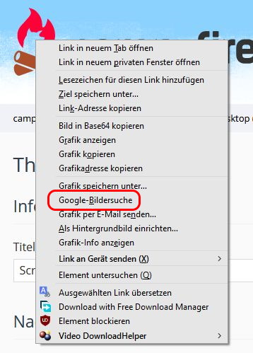

    Beim durchstöbern meines Skripteordners bin ich auf das Script GoogleImageSearch.uc.js gestossen. Dieses Script fügt bei einem Rechtsklick auf ein Bild den Eintrag Google-Bildersuche in das Kontextmenü ein. Da ich das nur mal sporadisch genutzt habe ist mir erst jetzt aufgefallen das es unter der 69.0 nicht mehr funktioniert, trotz der Änderung von .xul auf .xhtml und .createElement auf .createXULElement. Der Kontexteintrag ist zwar noch vorhanden aber löst nicht mehr aus. Weiss da jemand Rat oder hat ein ähnliches Script was noch funktioniert?

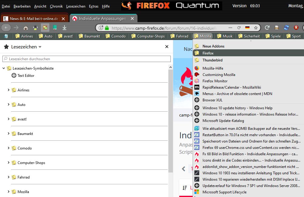

    • Kerian
    • 10. September 2019 um 16:32
    Habe noch ein paar graue Lesezeichenordner (siehe Bild) und probiere und probiere aber bekomme es nicht hin die richtig anzusprechen.
    Weiss da jemand Rat?

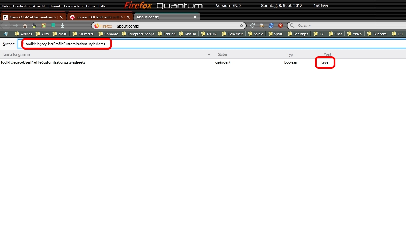

    • 8. September 2019 um 18:43
    Zitat von mm55
    ich habe jetzt die Änderung unter about:config durchgeführt. Von false in true.
    Als ich about:config eingegeben habe, Enter vergessen.
    Aber esfunktioniert immer noch nicht.
    Ich habe die userchrome.css angepasst und die config geändert. Was fehlt noch ????
    Das true ist schonmal wichtig gewesen, denn nur damit wird erst die Voraussetzung geschaffen um CSS-Code überhaupt ausführen zu können.
    Was jetzt noch fehlt? Na ja eine richtige Groß- und Kleinschreibung, also kein kleines sondern ein grosses "C" --> userChrome.css. Diese muss sich im Profilordner im Ordner "chrome" befinden. In die userChrome.css muss dann der Code aus Beitrag #3 rein. Speichern und Firefox neu starten.

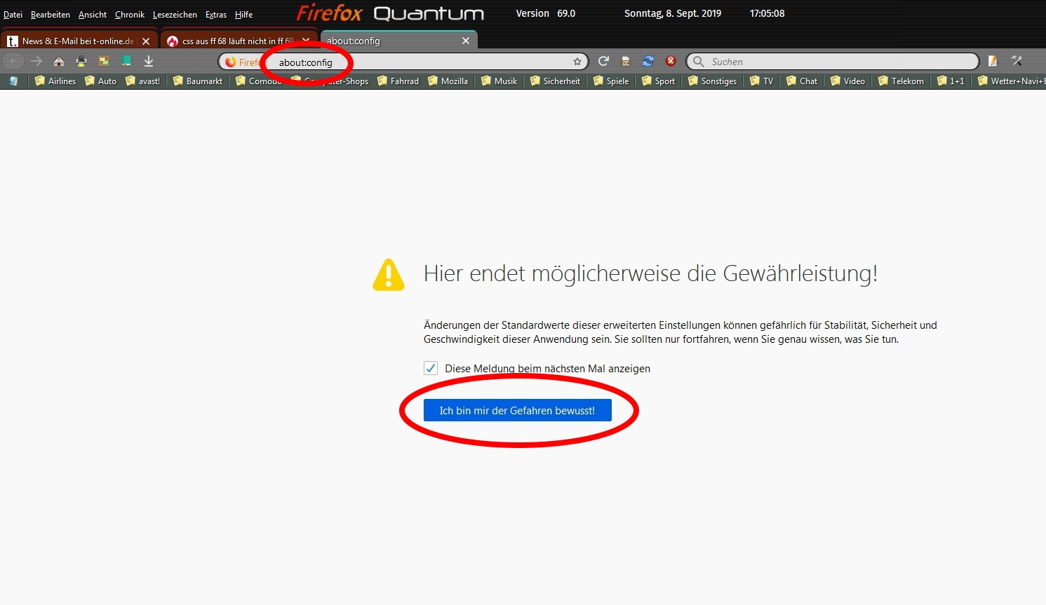

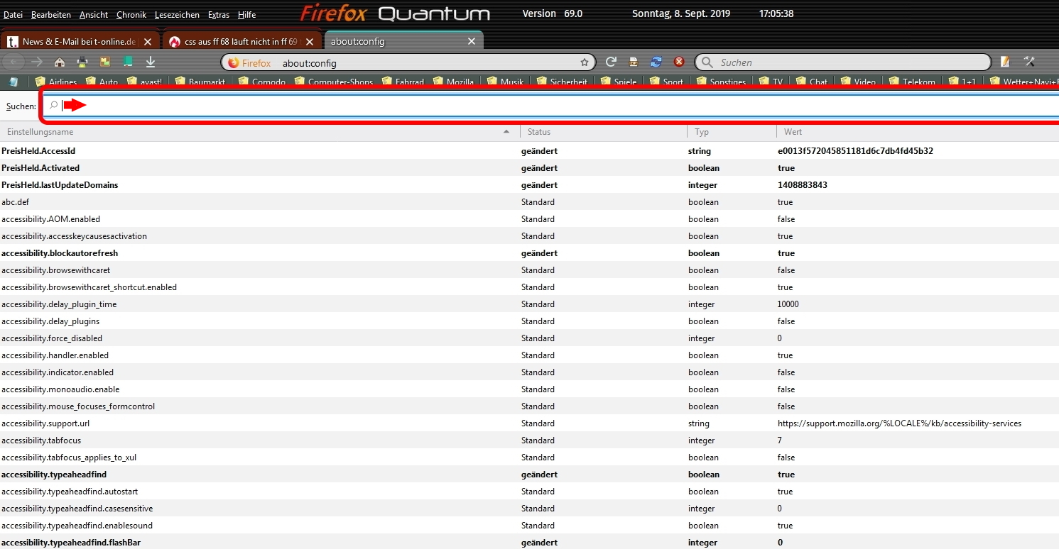

    Zitat von mm55
    wenn ich about:config eingebe erscheint der zu suchende Eintrag überhaut nicht.
    es werden nur prefs.js angezeigt
    Öhm :/
    Also so muss das aussehen
  • css aus ff 68 läuft nicht in ff 69 trotz Anpassung auf xhmtl
