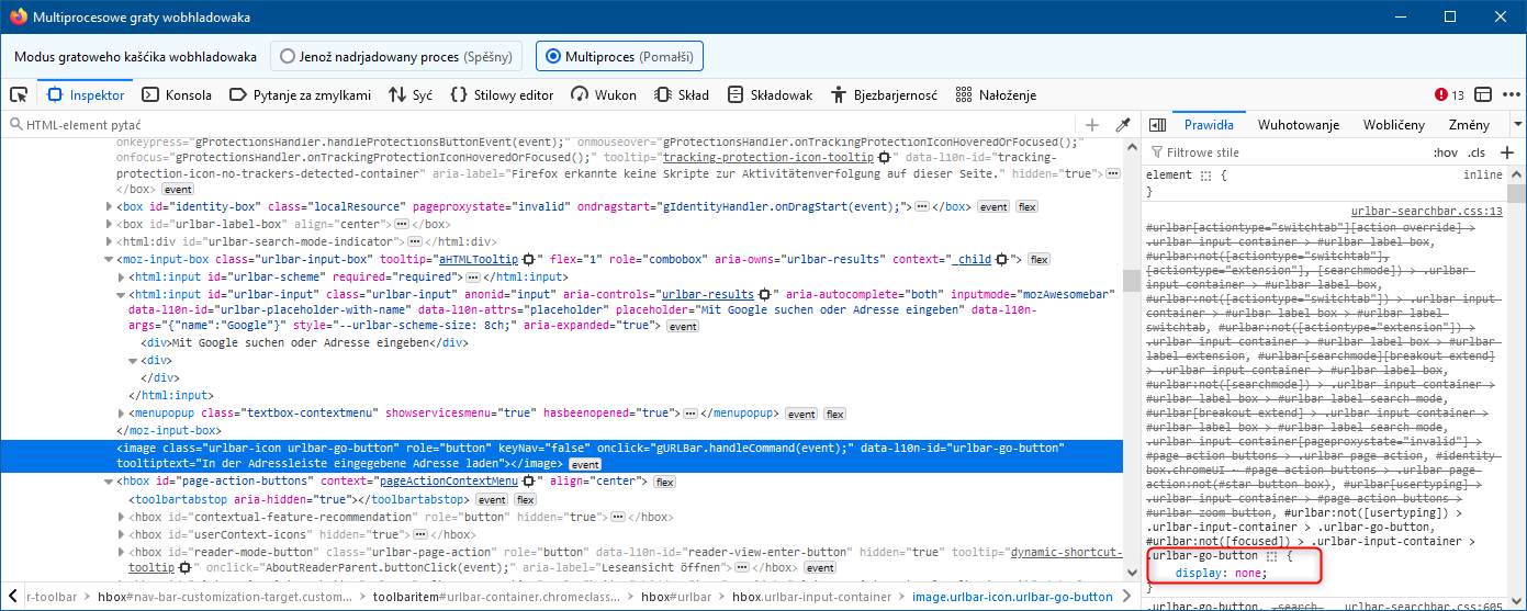

  • Suche Selektor von Symbol in der Adressleiste
    • milupo
    • 9. Juli 2024 um 19:10
    Bei mir auch ;)
    Also links dann nach Icons/Images in der Urlbar suchen.
    Das liegt wohl an der Regel display: none, die .urlbar-go-button standardmäßig mitgegeben wird.
