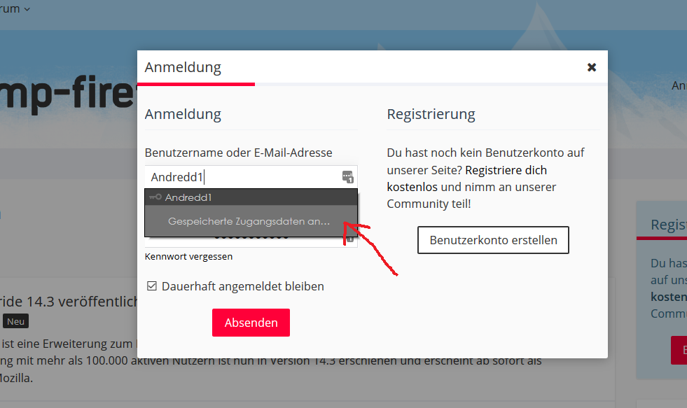

    seit geraumer Zeit gibt es im Anmeldefenster bei Firefox den Zusatzbutton "Gespeicherte Zugangsdaten anzeigen" unter dem Log-In (s. Bild)
    Kann dieses Extrafeld in irgend einer Art und Weise per script in der Größe angepasst oder auch entfernt werden?
    Grüße Andre

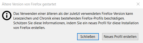

    ich habe zwei Windowssysteme auf dem PC und nutze dafür einen Profilordner, damit ich von beiden Systemen quasi einen Firefox habe.
    Das ging bisher auch alles wunderbar, ich brauchte nur auf jedem System meinen Firefox zu aktualisieren und alles funktionierte. Doch neuerdings erhalte ich beim zweiten System beim Start von Firefox ein Hinweisfenster. Nur durch herunterladen über einen anderen Browser und installieren der aktuellen Version von Firefox, startet er dann auch wieder wie gewohnt mit dem gemeinsamen Profil.
    Kann man irgendwo einen Schalter betätigen, damit er ohne dieses Fenster startet, um das update ganz normal ausführen zu können?

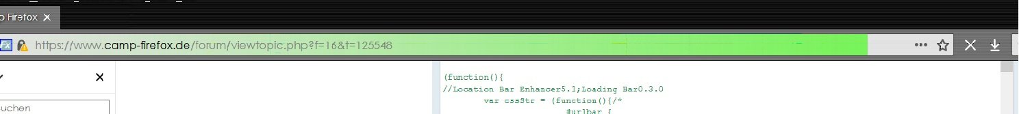

    Als Engel der Dunkelheit probiere doch mal diese Variante. Sie ist ein paar Stufen dunkler zu Magenta und das zurückfahren des Ladebalkens ist nun auch ein bissl abgeändert :wink:
    /* LoadingBar.uc.js */
    (function(){
    //Location Bar Enhancer5.1;Loading Bar0.3.0
    	var cssStr = (function(){/*
    			#urlbar {
    				background-image: -moz-repeating-linear-gradient(top, rgba(255,255,255,0), rgba(255,255,255,0) 12px, rgba(255,255,255,1) 12px, rgba(255,255,255,1) 12px), -moz-linear-gradient(left, rgba(255,255,255,0) 0%, rgba(102,0,102,.7) 100%);
    				background-size:0 0;
    				background-repeat:repeat-x, no-repeat;
    				transition: background-size 350ms ease 0s !important;
    				background-position: 0, 0;
    			#urlbar:not([style="background-size: 100% 0%;"]) {
    				animation: progress-bar-stripes 2s linear infinite;
    			@-moz-keyframes progress-bar-stripes {
    				from {
    				to {
    					background-position: 51px 0, 0;
    	*/}).toString().replace(/^.+\s|.+$/,"");
    	var style = document.createProcessingInstruction("xml-stylesheet", "type=\"text/css\"" + " href=\"data:text/css;base64," + btoa(cssStr) + "\"");
    	var mainW = document.getElementById("main-window");
    	document.insertBefore(style, mainW);
    	function main(window) {
    	  var {document, gBrowser} = window;
    	  function $(id) { return document.getElementById(id) };
    	  var urlbar = $("urlbar");
    	  let pageProgress = 0;
    	  let async = makeWindowHelpers(window).async;
    	  var LoadingBar = {
    		listener: {
    		  onChangeTab: function(e) {
    			urlbar.style.backgroundSize = '0% 0%';
    			pageProgress = 0;
    		  onProgressChange: function(aBrowser,webProgress,request,curSelfProgress,maxSelfProgress,curTotalProgress,maxTotalProgress) {
    			if (gBrowser.contentDocument === aBrowser.contentDocument) {
    				var val = (curTotalProgress-1)/(maxTotalProgress-1);
    				pageProgress = val;
    				urlbar.style.backgroundSize = (100*val) + '% 100%';
    				if (val > 0.9)
    				  async(function() {
    					if (pageProgress > 0.95)
    						urlbar.style.backgroundSize = '100% 0%';
    				}, 1000);
    		  onStateChange: function() {
    			if (pageProgress > 0.95){
    				async(function() {
    					pageProgress = 0;
    				}, 1000);
    			}else{
    				urlbar.style.backgroundSize = '0% 100%';
    	  gBrowser.tabContainer.addEventListener('TabSelect',LoadingBar.listener.onChangeTab,false);
    	  gBrowser.addTabsProgressListener(LoadingBar.listener);
    	  unload(function() {
    		gBrowser.tabContainer.removeEventListener('TabSelect',LoadingBar.listener.onChangeTab,false);
    		gBrowser.removeTabsProgressListener(LoadingBar.listener);
    	  }, window);

    Zitat von GermanFreme82
    Könntest du mir bitte das Script geben, damit die Loadingbar genauso aussieht, wie auf deinem Screenshot ?
    Naklar, bitteschön :

  • Loading Bar
    • Andredd1
    • 10. Juli 2018 um 23:49
    Habe die Loading Bar soweit angepasst und funktioniert prima. Das i Tüpfelchen wäre nur noch, wenn sie nach dem Laden nicht wieder zurückfährt sondern einfach nur ausgeblendet werden würde.
    Ist nur eine kleine kosmetische Korrektur hoffe ich :?
      • 39,83 kB
      • 1.488 × 167
