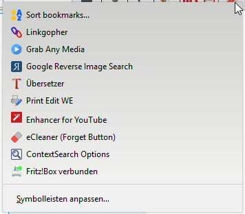

    Nur ein Versuch:
    hi Andres....Super! :klasse:
    Damit sieht es so aus:
    toolbarbutton#enhancerforyoutube_maximerf_addons_mozilla_org-browser-action .toolbarbutton-text {
    	font-size: 0px !important;
    toolbarbutton#enhancerforyoutube_maximerf_addons_mozilla_org-browser-action .toolbarbutton-badge-stack::after {
    	content: " Enhancer for YouTube";
    	margin-left: 3px	!important;
    [attachment=0]Aufnahme3.jpg[/attachment]
    Kann man die Schrift evtl noch etwas höher rücken...so auf Höhe Mitte des Icon?
    Hab es mit margin-bottom versucht....funzt aber nicht.

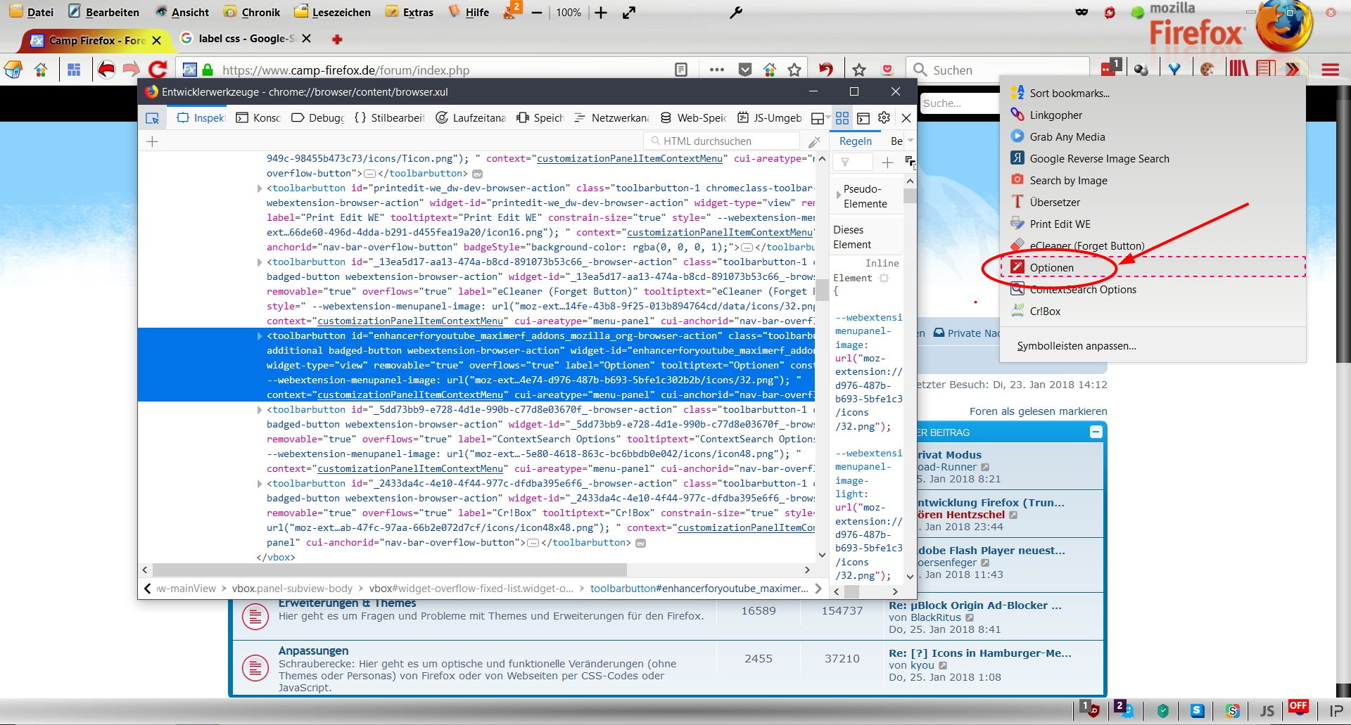

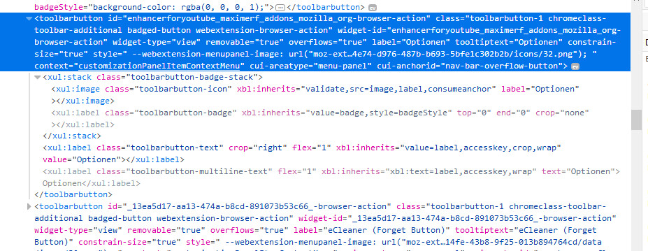

    Zitat von kyou
    http://www.css4you.de/beforeafter.htmlKlapp den blau markierten Teil bitte mal aus und poste den Code als Text.
    hmmm...ausgeklappt ist der code nun. aber wie kann ich ihn als text kopieren?
    [attachment=0]Aufnahme1.jpg[/attachment]

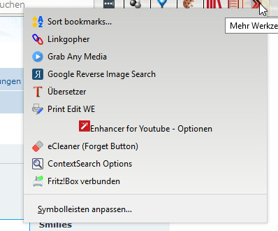

    Hi Leute....
    hab mir jetzt Enhancer for YouTube installiert und ins Überhangmenü verschoben. Leider steht nur die Bezeichnung " Optionen " dort. Würde die Bezeichnung gerne umbenennen.
    Kann mir jemand nen Tipp geben? :-??:roll:
    Danke schonmals!!! :klasse:
    [attachment=0]Image 2.jpg[/attachment]

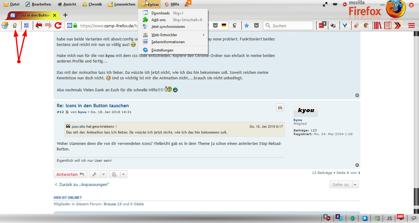

    Vielen Dank schonmal und Gruß :mrgreen:

    @ Son Goku und kyou.....
    habe nun beide Varianten mit about:config und #stop-reload-button[animate]->display none probiert. Funktioniert beides bestens und reicht mir nun so völlig aus! :D
    Habe mich nun für die von kyou mit dem css-code entschieden. Kopiere den Chrome-Ordner nun einfach in meine beiden anderen Profile und fertig...
    Das mit der Animation lass ich lieber. Da wüsste ich jetzt nicht, wie ich das hin bekommen soll. Soweit reichen meine Kenntnisse nun doch nicht. :oops: Und so wichtig ist mir die Animation nicht....brauch sie nicht unbedingt.
    Also nochmals Vielen Dank an Euch für die schnelle Hilfe!!!! :klasse::mrgreen:
