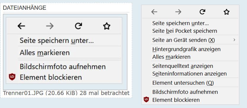

    Hi
    funktioniert nicht, ich mach mal screenshot ausgeblendet und nicht ausgeblendet nebeneinander.
    [attachment=0]Trenner03.JPG[/attachment]

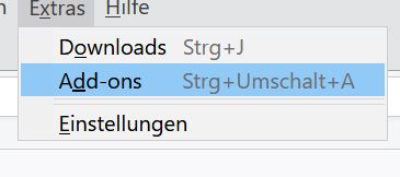

    @andres
    zeigt keine Wirkung
    einen doppelten hab ich doch noch gefunden:
    [attachment=0]Trenner02.JPG[/attachment]
    In meiner ersten Auflistung hatte ich aufgezeigt wo OHNE Ausblendungen überall Trennlinien sind. Vielleicht hilft das weiter.

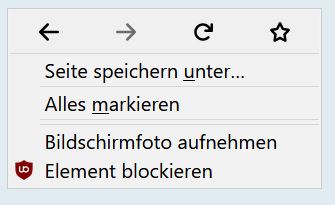

    Hi
    stimmt fast alle weg, sodweit ich auf die Schnelle sehe nur noch einer, siehe screenshot.
