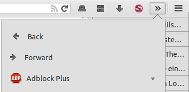

    • Miccovin
    • 2. Juni 2014 um 22:21
    Ja, das ist schon mal ein Schritt in die richtige Richtung. Klappt aber noch nicht ganz, weil er noch einige Buttons in dieses Overflowmenü packt.
    [attachment=0]1.png[/attachment]

    Habe die Ursache gefunden: Durch das userchromeJS-Skript LinkLocationbarLite.uc.js ist ja diese Lade-/Linkanzeige rechts in der Urlbar. Wenn nun ein sehr langer Link angezeigt wird, werden die Buttons rechts der Urlbar mit diesem Pfeil zusammengefasst. Meines Wissens war das vor Fx-Version 29 nicht so.
    [Blockierte Grafik: http://abload.de/thumb/unbenannt05cx7.png]
    Wie kann man das nun verhindern?
    PS:
    Mit Deinem Code wird es dann so, also auch nicht toll:
    [Blockierte Grafik: http://abload.de/thumb/1cjfdp.png]

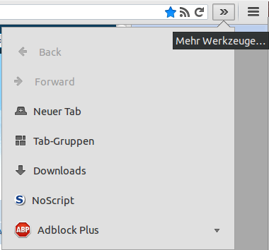

    Hi Leute,
    wie kann ich verhindern, dass dieser "Mehr Werkzeuge..."-Zusammenfassungspfeil für mehrere Buttons (nav-bar-overflow-button) entsteht:
    [attachment=0]Unbenannt.png[/attachment]
    Die Buttons des Menüs sind normalerweise in der nav-bar, aber irgendwann - ich kann nicht feststellen, wann oder warum - springt die Anzeige auf einmal dahin um, dass dieser Pfeil die Buttons alle zusammenfasst.
    Dank & Gruß
