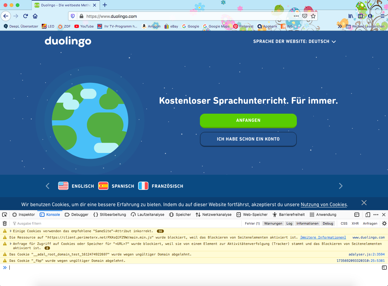

    Führe in der Konsole mal Folgendes auf dieser Seite aus und teste dann erneut:
    localStorage.clear();
    oh, wie mache ich das genau?
    habe mutig ein bißchen rumexperim entiert.
    Ich sollte die Worte "Einfügen erlauben" eingeben, dann erst
    Danach habe ich die Seite erneut geladen und jetzt wird sie korrekt dargestellt.
    Hier ein screenshot
      • 315,55 kB
      • 1.281 × 946

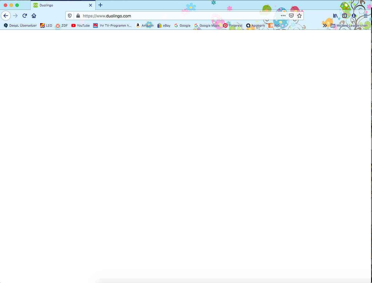

    leider nichts. Siehe Bild unten. Die Seite ist leer. Aber wie gesagt ist das Problem ja seitenübergreifend blöd. Nur bei duolingo eben besonders augenfällig, weil völlig leer.

  • Einige Websites können nur im privaten Modus dargestellt werden
    • Catweezle
    • 3. Februar 2021 um 22:46
    Dann teste im abgesicherten Modus:
    https://support.mozilla.org/de/kb/firefox-…sicherter-modus
    soeben gemacht. Gleiches Ergebnis: Nichts. Bei duolingo noch ncht mal eine Seite oder eine Fehlermeldung... einfach weiß. :(
    • Catweezle
    • 3. Februar 2021 um 22:33
    Deaktivere alle Add-ons und teste erneut.
    bringt leider nichts.
    • Catweezle
    • 3. Februar 2021 um 21:53
    Hi Leute,
    mir ist soeben aufgefallen, dass einige websites wie z.B. http://www.duolingo.com im "normalen" Firefoxmodus nicht dargestellt werden, aber im privaten Modus ganz normal.
    Oder z. B. lässt sich auf der Seite http://www.fuji-x-forum.de die oben angezeigte Info im Normalmodus nicht wegklicken, im privaten aber schon.
    Bei ebay gehen manche Popupfenster nicht auf, die ein "Sortieren nach..." ermöglichen, im privaten geht es...
    Was macht der private Modus anders oder besser: Was muß ich im Normalmodus einsteellen, damit das dort auch geschieht?
    LG
    Michael

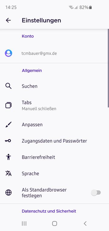

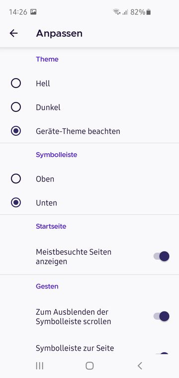

    aha, und diese Kurznachrichten ( sind das nicht die pocket news?) ? Kann ich die irgendwie aufrufen im Android firefox? Ist mir bis jetzt noch nicht gelungen
  • Startseite ändern nicht möglich
    • Catweezle
    • 24. Januar 2021 um 14:41
    Sowohl mir der Vorversion, als auch mir der aktuellen Version von Firefox ist folgendes nicht möglich:
    Ich wollte eigentlich gerne wie auch in meiner Desktop Version beim Öffnen von Firefox diese pocket Nachrichten sehen.
    Dazu hatte ich eigentlich einen Link unter “Startseite festlegen“ erwartet.
    Nun gibt es sowas bei mir nicht.
    Wenn ich mich durchklicke “ Einstellungen - anpassen“ sehr ich lediglich einen Schieber : “meistbesuchte Seiten“. Die kann ich am oder aus stellen.
    Sonst nichts.
    Wie bekomme ich die News auf die Startseite?
    LG
    Michael
