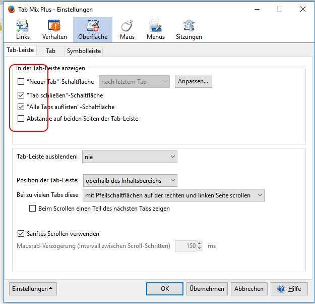

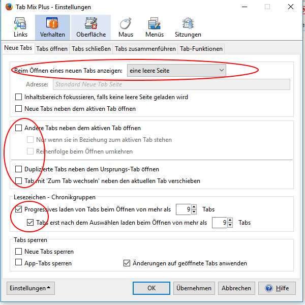

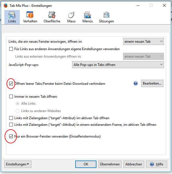

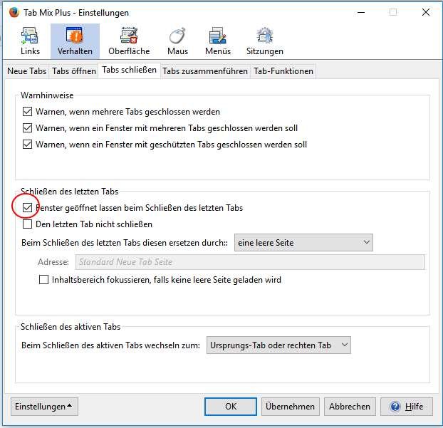

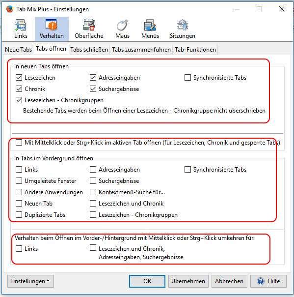

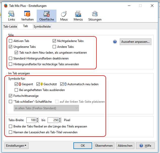

  • Funktionierender Ersatz für TMP gesucht
    • ThomasADD
    • 7. April 2018 um 14:06
    Im Anhang mal meine Einstellungen im alten TMP. Alle rot eingerahmten Einstellungen sind für essentiell. Alle anderen Einstellungen aus TMP sind für mich nicht relevant und ausgeschaltet. Das heißt, lassen sich nicht alle diese markierten Einstellungen auf irgendeine Art so hinbiegen, ist der neue FF für mich persönlich nicht nutzbar und der alte läuft weiter in einer isolierten Umgebung.
    Für mich ist an erster Stelle Folgendes wichtig:
    Neue Tabs werden ausschließlich rechts außen geöffnet. Es wird kein Tab zwischen 2 Tabs geöffnet. Niemals!
    (Links aus Chronik, den Lesezeichen oder der Adressleiste sind prinzipiell in einem neuen Tab zu öffnen. Und auch die rechte Maustaste öffnet mit einem Klick auf einen Link diesen in einem neuen Tab rechts außen und nirgendwo anders.)
    Der aktuelle Tab verliert unter keinen Umständen den Focus, wenn ein neuer Tab geöffnet wird.
    Das manuelle Verändern der Tabreihenfolge (Verschieben bei gedrückter linker Maustaste) hat keinerlei Auswirkungen auf die Tatsache, dass jeder neue Tab rechts außen zu öffnen ist.
    Momentan werden nur LInks aus der Adresszeile, den Lesezeichen und der Chronik zu 90% rechts außen geöffnet. Die rechte Maustaste öffnet fast immer direkt rechts neben dem aktuellen Tab.
    Öffne ich als erstes eine Seite, die nicht aus einer manuelle Eingabe der Adresse stammt, dann bleibt die erste leere Seite so als leere Seite stehen und es wird ein neuer Tab geöffnet. Ich muss dann die leee Seite von Hand schließen. Eigentlich müsste aber die leere Seite überschrieben werden.

    • Der Schließenbutton ist rechts außen in der Tab-Leiste und es gibt keinen Schließen-Button auf den Tabs. Wenn ich mehrere Seiten geöffnet habe und diese nach dem Überschauen schließe, will ich nicht mit der Maus herumfuchteln, als ob ich Kaffee umrühre. Die Maus bleibt auf dem Schließenbutton und ich klicke einfach die Seiten zu. Der fehlende Schließenbutton auf den Tabs hilft Platz sparen, damit man die Seitentitel noch erkennen kann, wenn viele Tabs geöffnet sind. Außerdem habe ich den noch nie benutzt.
    • Wenn ich einen Tab schließe, erhält der Tab rechts daneben den Fokus.
    • Ich habe kein Button für einen neuen Tab in der Tab-Leiste. Grund siehe Punkt 1
    • Wenn ich den letzten Tab schließe, bleibt ein leerer Tab offen (ohne Inhalt und ohne Zahnrad in irgendeiner Ecke) und FF wird nicht beendet.
    • Bei vielen offenen Tabs nutze ich den Button zum Auflisten aller offenen Tabs.
    Bisher habe ich nur für einen Bruchteil (Teile von Punkt 1 und 4) eine Lösung gefunden und auch das klappt nicht sauber.
    Aber TBM ist nicht das einzige essentielle Add-on für mich, wo es keine vernünftige Lösung für die neue Schnittstelle gibt.
    Für den Download Manager Tweak habe ich mit dem Elite Download Manager eine halbwegs akzebtable Lösung, die allerdings bei weitem nicht so gut ist. Aber sie ist allemal besser besser als der Rest.
    Außerdem nutze ich Status-4-Evar, da FF ja seit langem schon keine odentliche Statuszeile mehr hat. Ohne vernünftige Statuszeile ist ein Browser aber ein No Go für mich.
    Bei mir hat die 57 daher momentan noch Hausverbot, bis ich die bisherige Funktionalität komplett wieder habe, von der klobigen Holzhackeroptik mal abgesehen.
