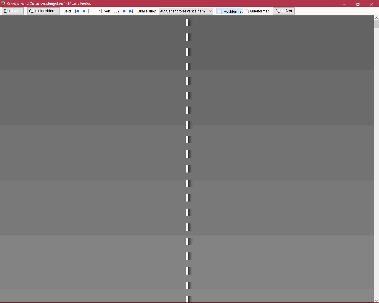

    • 21. Dezember 2016 um 16:59
    Das Problem hat sich von selbst erledigt, nachdem ich FF von Vista aus gestartet hab und dann wieder von Win10 aus... :-??:-???
    Keine Ahnung, was das gewesen sein könnte. Wie gesagt, FF scheint unschuldig zu sein, vielleicht hat sich in der Laufumgebung oder Druckumgebung etwas "verhakt"...

    • 19. Dezember 2016 um 18:57
    Den abgesicherten Modus vom Firefox hattest du mal getestet?
    Nein, noch nicht.
    Was ich vergessen hatte, zu erwähnen: Auch die Version, bei der Effekt auftritt, ist eine portable.
    Ich habe das gemacht, um mir den Übergang von Vista auf Win10 einfacher zu machen. Ferner habe ich noch andere Win-Installationen, von denen ich auf die auf einer speziellen Partition befindliche portable Version zugreife. Das funktioniert seit Jahren fehlerfrei...
    Und jetzt das ganz komische: Habe jetzt wieder Vista gestartet, und mit der portablen Version, die das Problem hat, kann ich einwandfrei die Vorschau machen.
    D.h., es liegt nicht am FF, sondern an der Laufumgebung von Win10, Druckertreiber oder was auch immer...
    However, auch unter Win10
    Habe hier noch eine portable Version (49.0.2), da wird die Vorschau einwandfrei angezeigt...

    Es tritt immer auf, am lokalen Rechner. Dateiformat Webseite
    Soeben habe ich versucht, diese Webseite hier mit diesem Thread vorzuschauen, die Zusammenstellung der Seiten dauert so lange (über 600 seiten), daß ich den FF abgewürgt hab.
    Danach der Versuch, 3 Seiten direkt zu drucken, mit demselben Ergebnis, daß sich FF aufhängt.
    Den Screenshot hatte ich vor ein paar Tagen gemacht, da wurden die 669 Seiten noch angezeigt...

    • 19. Dezember 2016 um 14:51
    Windows10 Pro
    FF 50.1.0
    Als ich neuerdings die Druckvorschau öffnete, bekam ich eine seltsame Darstellung, die aber nichts mit der zu druckenden Seite zu tun hat. Die Vorschau ist auch mehrere hundert Seiten lang.
    [attachment=0]Fehler Firefox Druckvorschau.gif[/attachment]
    Was ist da los? Ein Bug?
    Wolfgang
