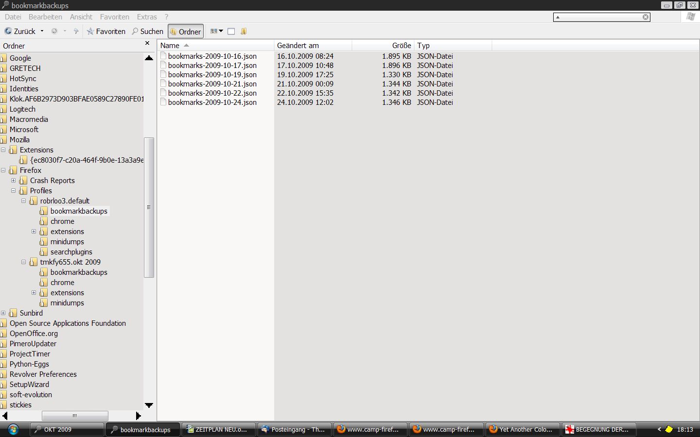

    • 24. Oktober 2009 um 18:14
    Kannst du einen Screenshot des mit Explorer geöffneten Profilordners \bookmarkbackups des alten Profils in den Thread stellen?
    Gerne :klasse:
      • 122,44 kB
      • 1.440 × 900
