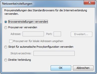

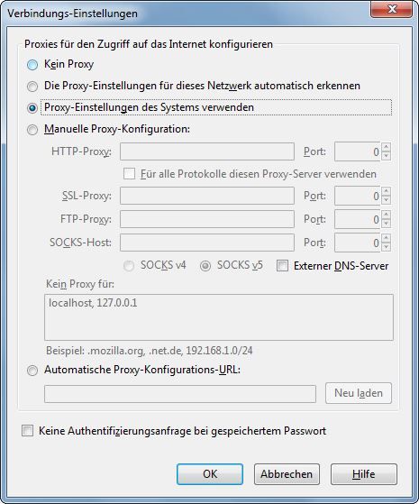

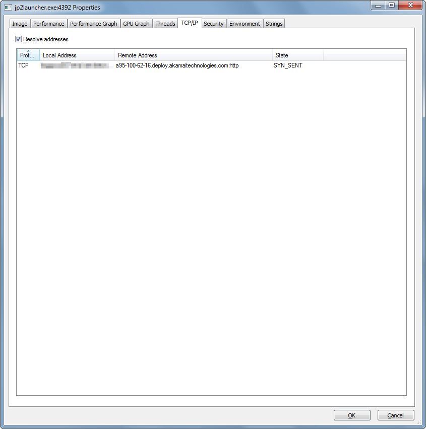

    Java versucht also direkt mit dem Web-Server von Oracle zu kommunizieren (sieht man auch in der Prozessübersicht sehr schön (siehe Anhang ProcessExplorer.jpg.) Hier sollte eigentlich die IP unserer Firewall auftauchen.
    Anbei noch die Proxy Configs von Java (java.jpg) und Firefox (firefox.jpg). Der Proxy wird bei uns in den Windows Interneteinstellungen eingetragen.
