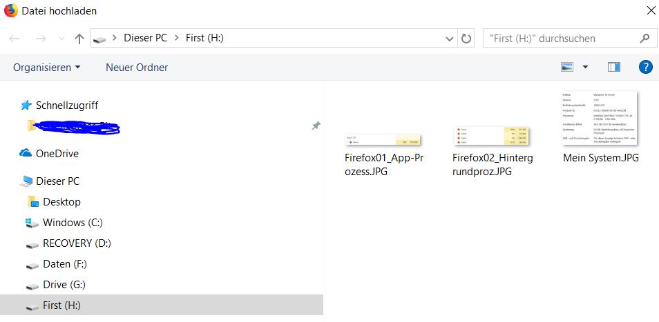

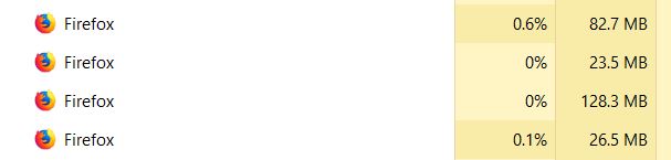

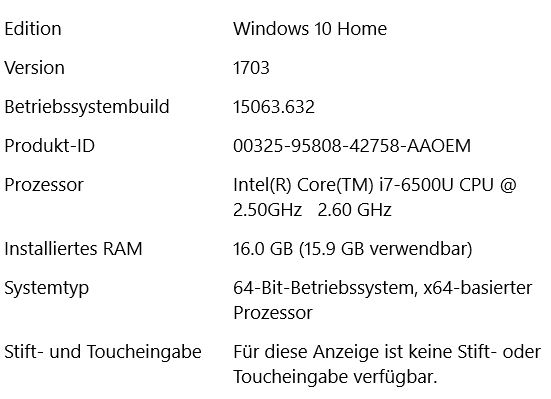

    Also, habe nun die FF57 nochmals neu geladen, keine Addons, keine Leszeichen importiert. Läuft besser, aber wenn ich z.B. einen neuen Tab (+) klicke, dauert es beim ersten mal 4 -5 Sek, dann erscheint der neue Tab. Anschliessend erscheint der nächste neue Tab sofort. Dies ob ich nun im privaten Modus surfe od[*]er auch nicht.
    Schon das holen dieser Bilddatien war schwierig, weil alles in Zusammenhang mit FF57 (Fenster) hängen einfach bis zu 5 Sek. da geht gar nichts mehr.

    Genau so ist es, ich sehe keine erhöhten Verbrauch. EInzig, dass 5 Instanzen von FF sichtbar sind. Es bezieht isch nicht nur auf die Webseiten, auch schon bei der Auswahl der Lesezeichen. Ich habe meine Lesezeichen in Ordner strukturiert abgelegt und lasse sie via Lesezeichensymbolleiste oben anzeigen. Wähle ich dann einen Ordner an, rollt das Menü nach unten und es sind z.B. 5 Lesezeichen sichtbar, dann fahre ich mit dem Mauszeiger darüber, die LZ werden ja dann grau hinterlegt. Plötzlich kann ich nichts mehr machen, eben, bis zu 8 Sek bleibt dann alles stehen, plötzlich geht es wieder. Werde jetzt mal noch ohne jegliches Addon mit der portablen Version testen, denn dort habe ich die gleichen Symptome. Edit. Wo genau sehe ich die Haupt- und Nebenprozesse? Bin mit dem Taskmanager noch nicht so gewandt.
