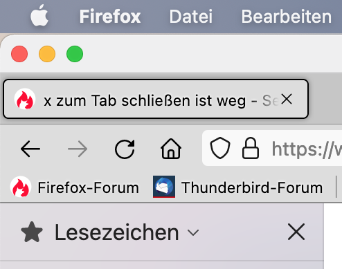

    • 14. Dezember 2022 um 16:48
    Ich möchte mich zuerst einmal für die Hilfe und die Mühe bedanken. Letzendlich habe ich es aber aufgegeben. Ich habe den Chrome Ordner entfernt und nutze FF jetzt in den Standart Einstellungen mit meinem gespeicherten Profil.
    Jetzt hat zwar jeder Tab ein X zum schließen und die Tab-Leiste ist über der Symbolleiste, aber was soll's. Ich werde es überleben.

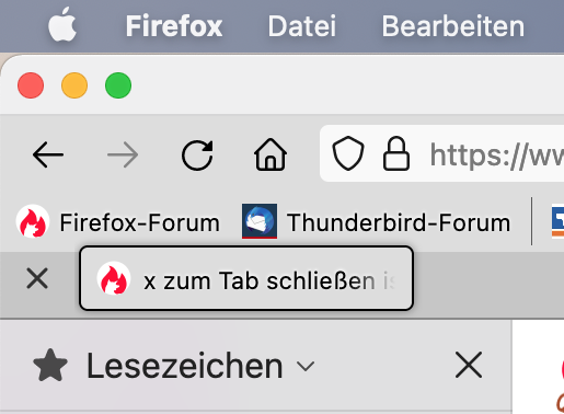

    • 13. Dezember 2022 um 17:11
    Ich habe Firefox jetzt so gestartet wie Du geschrieben hast. Jetzt ist das x an jedem Tab wieder dran. Allerdings ist die Tableiste jetzt über der Symbolleiste. Vorher war sie darunter.

    • 13. Dezember 2022 um 17:06
    heute habe ich das Update auf Firefox 108.0 gemacht. Jetzt ist das x zum Schließen der Tabs weg.
    Was mus sich machen damit es wieder da ist.
    Danke für eure Hilfe.
