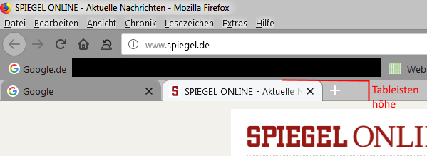

  • FF 65 Tab anpassen....
    • acesulfam
    • 6. Februar 2019 um 12:06
    seit dem letzten Update funktionierten meine Anpassungen - vorrangig Tabs unten und abgerundet - nicht mehr richtig.
    Ich konnte fast alles wieder hinbekommen, habe aber noch zwei Probleme:
    1) Ich hätte die Tableiste gerne ein paar Pixel höher als die Tabs selbst, damit ein kleiner Spalt entsteht.
    2) Ungelesene Tabs sollen eine kursive Schrift haben.
    [attachment=0]firefox.PNG[/attachment]
    Hier meine aktuelle userchrome.css. Ein wenig wild und zum Teil mit nicht mehr funktionierenden, alten Code:
      • 25,74 kB
      • 599 × 219

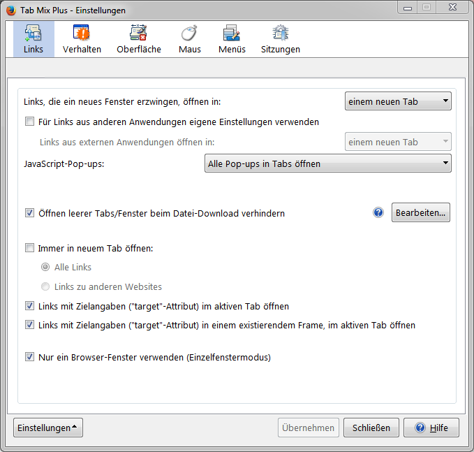

  • Linker Mausklick: Links IMMER im aktivem Tab öffnen
    • acesulfam
    • 4. April 2018 um 16:03
    ich hadere noch immer mit dem Verlust von TabMixPlus.
    Ein Problem bekomme ich nicht in den Griff und ich kann mich einfach nicht dran gewöhnen:
    Bei TMP hatte ich alles so eingestellt, dass ich bei linkem Maustaste im aktiven Tab blieb, bei mittlerer Maustaste ein neuer Tab im Hintergrund geöffnet wurde.
    Insbesondere das Öffnen neuer Tabs bei linker Maustaste macht mich wahnsinnig:)
    Ich vermute es hatte maßgeblich mit den target-Attribut Einstellungen in TMP zu tun:
    [attachment=0]tmp-links.png[/attachment]
    Kann ich das Verhalten bei Links mit dem Target-Attribut irgendwo einstellen/umgehen?
    Edit zur Klarstellung:
    Mir geht es darum, dass einem Link der mit linker Maustaste angesteuert wird IMMER IM aktiven Tab gefolgt wird, egal ob intern/extern oder mit irgendeinem Attribut versehen.
    Vielen Dank
    aces
