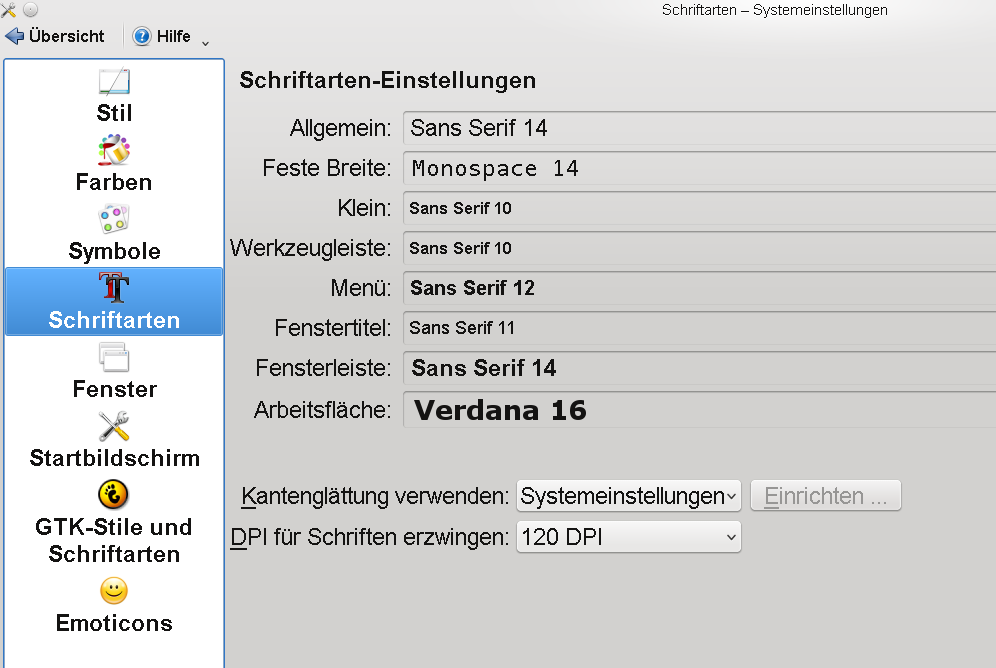

    Hier ist mir der Text zu klein und zu dünn. Mit alten Augen ist er schlecht zu lesen.
    [attachment=2]Bildschirmfoto2.png[/attachment]
    Dateianhang 2: Firefox zeigt ebenso zu kleine Texte, wenn auch nicht so klein wie
    bei Thunderbird.
    [attachment=1]Bildschirmfoto.png[/attachment]
    Grafikkarte und Monitor sind hoch auflösend eingestellt. Das gibt eine kleinere Wiedergabe.
    1600 x 1200; 111.0Hz
    Mir fehlen die Informationen, wo sich die Schriftenänderungen auswirken (siehe hier):
    [attachment=0]Bildschirmfoto6.png[/attachment]

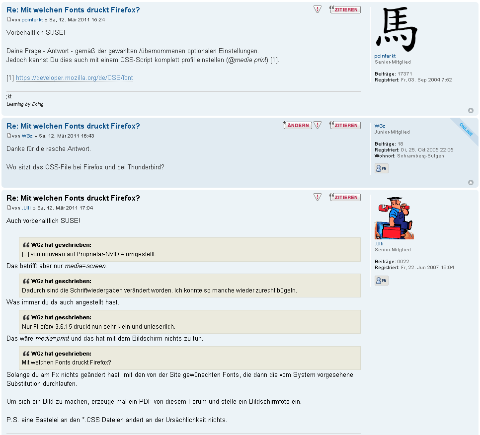

  • Mit welchen Fonts druckt Firefox?
    • WGz
    • 12. März 2011 um 16:43
    Danke für die rasche Antwort.
    Wo sitzt das CSS-File bei Firefox und bei Thunderbird?
    • WGz
    • 12. März 2011 um 14:31
    ich habe mein openSUSE-11.3 von nouveau auf Proprietär-NVIDIA umgestellt.
    Dadurch sind die Schriftwiedergaben verändert worden. Ich konnte so manche
    wieder zurecht bügeln. Nur Fireforx-3.6.15 druckt nun sehr klein und unleserlich.
    Dank für Hinweise,
    Werner.
