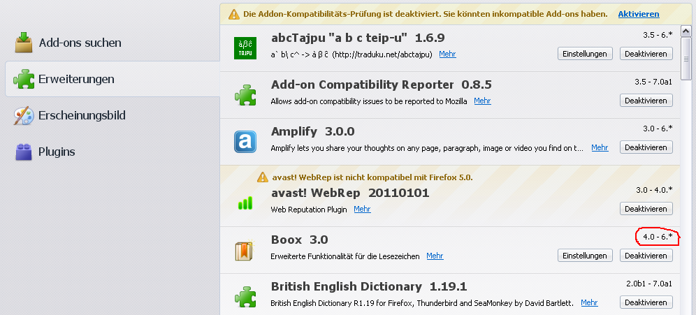

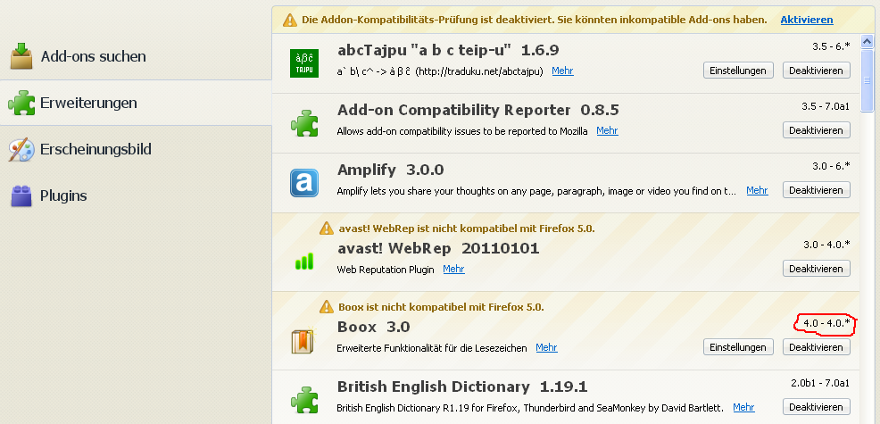

  • Boox 3.0 im FF5 nur unter User-Konto kompatibel ???
    • Herzmann
    • 28. Juni 2011 um 02:16
    Auf meinem Ersatz-Rechner (siehe Meine Fuchskonfiguration) habe ich auf FF5 aktualisiert.
    Die Boox-Erweiterung, wie auch die meisten anderen, habe ich global unter Programme\Mozilla Firefox\extensions installiert. Es wird also, egal unter welchem Benutzerkonto ich mich angemeldet habe, immer der gleiche Code benutzt.
    Nun zeigt sich folgendes Kuriosum:
    Unter dem eingeschränkten Benutzerkonto unter Windows zeigt sich Boox 3.0 als kompatibel (Is It Compatible? zeigt FF 4.0 - 6.* an, siehe Anhang)
    Unter dem Administrator Benutzerkonto unter Windows zeigt sich Boox 3.0 als nicht kompatibel (Is It Compatible? zeigt FF 4.0 - 4.0.* an, siehe Anhang)
    Hat jemand so was schon gesehen?
    Gibt's da eine Erklärung?
    Auf meinem Arbeitsrechner, wo noch der FF 4.0.1 läuft, ist Boox 3.0 auch unter dem eingeschränkten Benutzerkonto für FF 4.0 - 6.* kompatibel.
      • 131,21 kB
      • 986 × 475
      • 113,75 kB
      • 996 × 451
