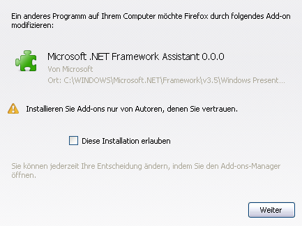

    Ich hatte nur den Falter DotNetAssistantExtension gelöscht, so wie in der Anleitung angegeben, nicht aber den darüber liegenden "Windows Presentation Foundation". Bedeutet das, daß die Anleitung falsch ist, oder hast Du Dich jetzt verschrieben?
    Nun ja, jetzt sind HokusPokus beide wieder voll da, vermutlich, weil inzwischen ein Update für .NET 3.5 kam. Da das Framework aber von irgend einer Anwendung bei mir gebraucht wird, möchte ich das dann auch aktuell halten.
    Also bleib' ich wohl am ökonomischsten beim Deaktivieren des .NET-Framework Assistent Add-ons in Firefox.
    Was ich aber immer noch nicht versteh', warum ich auf dem einen Rechner bloß Version 0.0.0 kriege, und auf dem anderen schon seit langem 1.2.1 habe.

    .NET-Framework Assistent:
    Ich hatte die Installation nicht erlaubt, lediglich den betreffenden Tab geschlossen, und nach Neustart ist er nun doch wieder drin, der 0.0.0, allerdings deaktiviert. Ein Update hat bislang nicht stattgefunden.

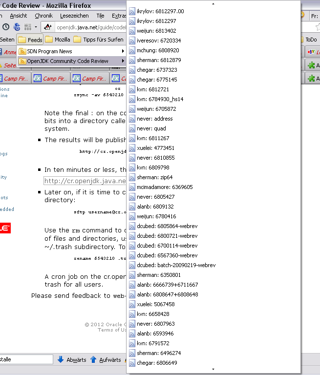

    @ Boersenfeger
    Sind 2 RSS-Feeds schon viel ?
    Ich habe den 2. mal gelöscht.
    Bis jetzt sieht es gut aus. Wenn das die nächsten Tage so bleibt, dann schon mal besten Dank für den echt heißen Tipp.
    Was mache ich nun mit der Installationsanfrage des .NET Framework Assistant 0.0.0 ?
    Wenn ich jetzt Nein sage, dann kommt die Anfrage doch bestimmt immer wieder.
    Was mich auch wundert: Auf meinem anderen Rechner ist ja die Version 1.2.1 installiert. Wie kommt es, daß hier immer wieder die Version 0.0.0 installiert werden soll?

    Nachdem ich den .NET Framework Assistant entfernt habe, bekomme ich nun das hier:
    [attachment=0]NET Framwork Assistant installieren.png[/attachment]

    Einen schönen Urlaub
    Ja danke!
    Also das Löschen der Chronik brachte auch nichts :(
    und danach mal gucken, ob du viele RSS-Feeds abonnierst...
    Meinst Du das mit viel?
    Siehe auch http://cr.openjdk.java.net/feed.atom
    [attachment=0]Lange Feed Liste.png[/attachment]
