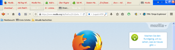

  • [gelöst] Tabs nicht mehr klickbar nach Update auf 29
    • Herzmann
    • 6. Mai 2014 um 23:19
    Nun geht wieder alles.
    Danke für Eure Zeit!
    Eine alte Version von Tab Mix Plus war die Ursache.
    Warum das aber nur im Administrator-Benutzerkonto schief ging erschließt sich mir nicht mehr. <;)

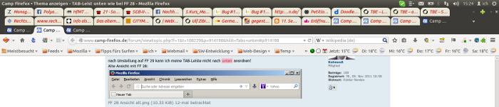

    Leider funktionieren aber beide Werte, 54 bzw. 100, nicht unter Ubuntu, noch nicht mal der Wert 100000 reicht, um hier die Tab-Leiste an die unterste Position zu locken.
    Du erwähnst "Einstellung aus Mozilla.org übernommen". Kannst Du mir da den genauen Link angeben. Vielleicht wird da auch klar, warum das unter Ubuntu nicht funktioniert.

    Nun habe ich den FF per "Ohne Addons starten" mal probiert, aber die Tabs sind leider immer noch oben :-??

    Bitte mal testen, nur um zu sehen, ob das die Ursache für das Nichtfunktionieren des Schnipsels ist. Möglicherweise braucht es dann eine andere Lösung…
    Nun habe ich Tab Mix Plus, Tile Tabs, und IETab 2 deaktiviert, doch das ändert leider nichts :shock:

  • [gelöst] TAB-Leiste unten wie bei FF 28
    • Herzmann
    • 6. Mai 2014 um 15:33
    Laut http://www.camp-firefox.de/forum/viewtopi…=912492#p912492 habe ich folgendes eingefügt:
    @namespace html url("http://www.w3.org/1999/xhtml");
    #TabsToolbar { -moz-box-ordinal-group: 54!important; }
    Leider sind die Tabs immer noch oben, zumindest hier auf Ubuntu :-???
    Was kann man noch probieren?
    [attachment=0]Tabs oben.png[/attachment]
      • 76,56 kB
      • 700 × 151
    • Herzmann
    • 6. Mai 2014 um 11:41
    Den abges. Modus vom Firefox hast du probiert!?
    Wo eigentlich ist die Funktion dafür in der neuen Menüstruktur jetzt zu finden?
    Ich such' mir 'n Wolf, auch nach vielen anderen gewohnten Dingen :twisted:
    • Herzmann
    • 6. Mai 2014 um 11:20
    Dann geht der FF, doch ich möchte ja mein bisheriges Profil weiter verwenden.
    Hat jemand eine Idee, an welcher Erweiterung es liegen könnte?
    Sonst müsste ich nämlich an die 50 durchprobieren :evil:
    • Herzmann
    • 6. Mai 2014 um 10:57
    Auf meinem alten Win XP Rechner sind die Tabreiter funktionslos, rechte Maustaste geht auch nicht und der Programmkopf sieht auch verhackt aus. In einzelne Tabs kann ich nur noch über das kleine Tabmenü rechts oben gelangen.
    Hat jemand eine Idee woran's liegen könnte ?
    [attachment=0]FF29 geht nicht mehr.png[/attachment]
      • 109,42 kB
      • 700 × 201
