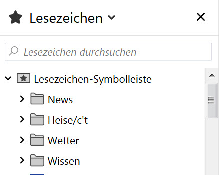

  • Änderungen nach Update auf FF 68.2.0 esr
    • graubaer
    • 25. Oktober 2019 um 14:27
    Danke Andreas. Dein Hinweis in #16 war erfolgreich.
    Noch eine letzte Bitte: Lassen sich die grauen Ordner in der Lesezeichen-Sidebar in gelbe Ordner umfärben?
    So triste sieht es momentan aus:

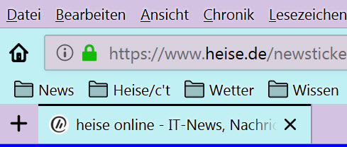

    • graubaer
    • 25. Oktober 2019 um 13:41
    Sieht jetzt fast perfekt aus. Allerdings habe ich am Ende der Tableiste Buttons wie beim Browser: Schließen / minimieren etc.
    Wie bekomme ich die noch weg.
      • 12,68 kB
      • 229 × 187
    • graubaer
    • 25. Oktober 2019 um 13:25
    Leider nicht besser. sieht jetzt immer noch so aus:

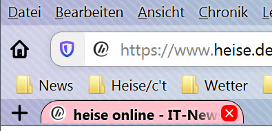

    • graubaer
    • 25. Oktober 2019 um 13:07
    Danke! Das hat funktioniert. Aber die ursprüngliche Tabgröße, - form etc. ist nicht mehr vorhanden.
