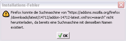

    • 15. Juli 2011 um 12:34
    Hallo Experten,
    heute wollte ich mir ein searchplugin installieren, nach dem Klick auf den Button kam die Fehlermeldung.
    Ich kann aber weder in
    C:\Programme\Mozilla Firefox\searchplugins
    noch in
    C:\Dokumente und Einstellungen\User\Anwendungsdaten\Mozilla\Firefox\Profiles\3s2ar8cq.default\searchplugins
    ein, auch nur ähnliches, Plugin finden.
    Wie bekomme ich es (amazon.de-20100603.xml) doch rein ?
    gruß
    sven-my
    Ich benutze winXP prof SP3 und FF 5.01
