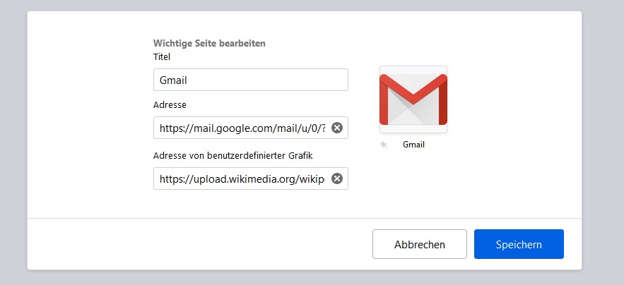

  • FF - NewTab Page - Größe anpassen
    • captain chaos
    • 2. August 2020 um 11:50
    Zitat von captain chaos
    überall große Icons auf den Kacheln haben möchte.
    Um das dann mit deinen Hinweis machen zu können, muss man ein neues (eigenes) Icon erst noch auf einem Hoster hochladen, um einen Url einzutragen.
    Oder von der jeweiligen Webseite nach einem anderen Icon und der Url dann suchen.
    Das ist doch kein Problem. ;)
    Danke für den Link, wie man lokale Bilder damit benutzt.
    • captain chaos
    • 2. August 2020 um 11:37
    Um die Kachelgröße ging es mir nicht, sondern um seine zusätzliche Frage:
    Zitat von Micha_Btz
    Eine kleine zusätzliche Frage, bei einigen Seiten werden auf der NewTab Page große Icons für die gepinnten Seiten verwendet, bei einigen kleine. Kann ich überall große haben? Bzw werd oder was regelt das?
    Sieht man auch auf dem Bild.
    Das habe ich so verstanden, dass er nicht das kleine Bild des Favicons auf den Kacheln rechts unten verändern will, sondern überall große Icons auf den Kacheln haben möchte.
    • captain chaos
    • 2. August 2020 um 11:24
    2002Andreas Wie verstehst du die von mir zitierte Frage von Micha_Btz?
    Über diese Funktion kann man benutzerdefinierte Grafiken als Vorschaubild festlegen, z.B. ein großes Favicon, um die automatische Vorschau der Seite damit zu ersetzen.
    • captain chaos
    • 2. August 2020 um 11:11
    Zitat von Micha_Btz
    Einige meiner Kacheln haben ein kleines Bildchen andere nicht. Hier vermute ich mal, dass es sich um das Favicon handelt und wenn die Website keines hat, zeigt es auch keines. Kann ich irgendwie erzwingen dass ein neues Bild erstellt wird?
    Durch Mouseover über eine der "wichtigen Seiten" auf der "Neuer Tab"-Seite erscheinen drei Punkte rechts oben, hier "Bearbeiten" auswählen, dann kann man Titel, Bild und URL der jeweiligen Seite anpassen.
