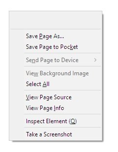

    • 22. August 2018 um 14:06
    Das Icon ist weg, aber leider auch die Vor-Zurück-Buttons:
    [attachment=0]Untitled.jpg[/attachment]
    Wie gesagt, wenn man den Screenshot-Eintrag im Kontextmenü ganz ausblenden kann, wäre es mir auch recht. :)

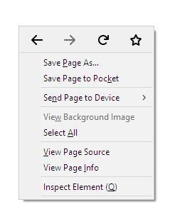

    • 22. August 2018 um 13:43
    Mit dem Code ist der ganze Menü-Eintrag weg:
    Wäre aber auch damit getan, da ich das Screenshot-Tool immer noch über die Seiten-Optionen in der Adressleiste verwenden kann. Bekommt man die Linie unter "Inspect Element" noch weg?
    Danke für deine Hilfe!
      • 12,64 kB
      • 239 × 311

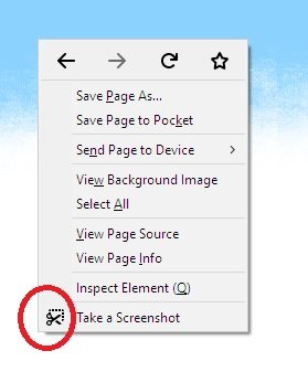

    • 22. August 2018 um 12:28
    Moin!
    Ist es möglich, das Kontextmenü-Icon von dem Screenshot-Tool "Bildschirmfoto aufnehmen" auszublenden?
      • 17,07 kB
      • 279 × 337

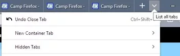

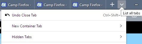

    • captain chaos
    • 2. April 2018 um 14:04
    Hallo, ich würde gern diese drei Einträge aus der Liste der geöffneten Tabs ausblenden:
    Undo Close Tab, New Container Tab und Hidden Tabs.
    Der zweite Eintrag "New Container Tab" kommt von der Erweiterung Facebook Container.
