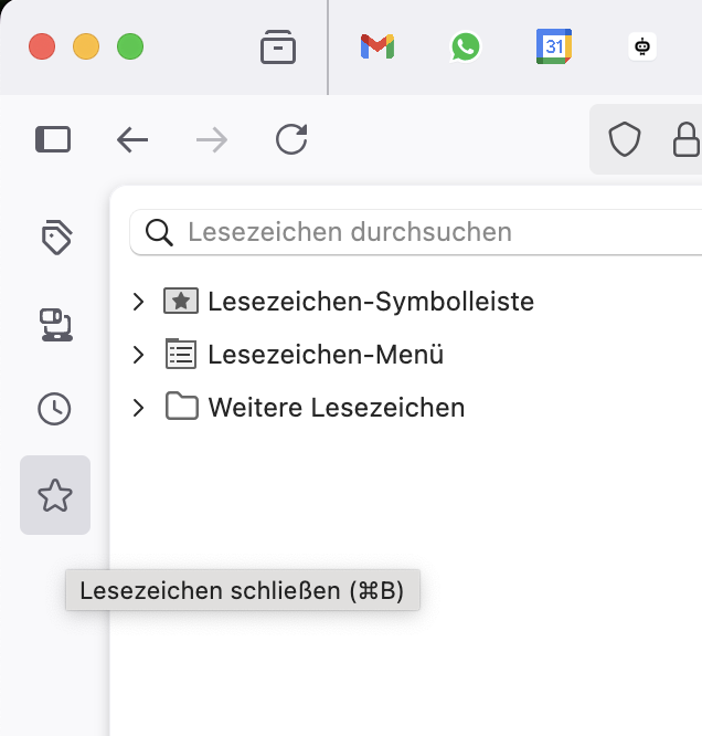

    mit der schmalen Seitenleiste ist es immer noch nur ein einziger Klick. Statt des Sidebar-Symbols in der Navigationssymbolleiste klickst du das Lesezeichen-Symbol in eben jener Leiste an.
    Wenn ich auf das Sidebar-Symbol klicke, öffnet sich immer erst diese Auswahl:
    Für den Screenshot habe ich das Lesezeichen-Symbol bereits angeklickt, um die Lesezeichen in der Sidebar anzuzeigen. So hätte ich es gerne direkt bei Klick auf das Sidebar-Symbol.

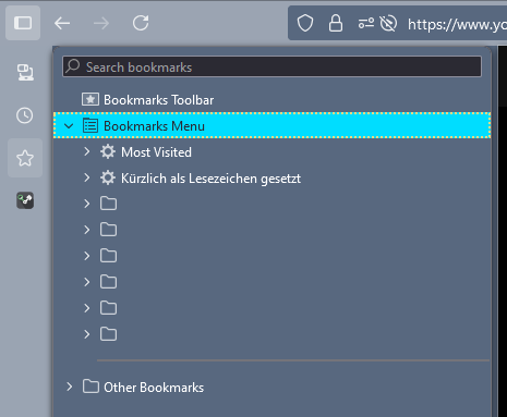

    die Benutzung der Sidebar ist für mich seit dem Update leider ein bisschen umständlicher geworden.
    Früher wurde bei Klick auf das Sidebar-Symbol in der Symbolleiste direkt die Lesezeichen-Sidebar (bzw. der Verlauf oder was dort eben als letztes geöffnet war) angezeigt. Jetzt öffnet sich erst eine Liste in der Sidebar und man braucht einen Klick mehr, um Lesezeichen usw. auszuwählen.
    Gibt es eine Möglichkeit, dass sich direkt z.B. die Lesezeichen öffnen und die Auswahl am Rand minimiert ist (siehe Screenshot)?

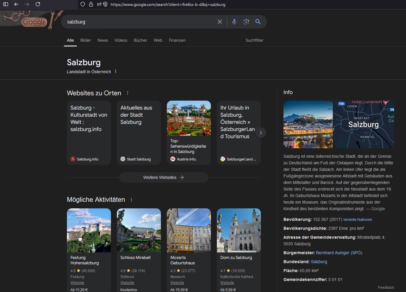

    Sieht bei mir so aus, bei Klick auf die Karte rechts passiert nichts:

    Guten Morgen,
    ich vermisse die direkte Verknüpfung zu Google Maps, wenn man bei Google nach einem Ort sucht.
    Fand diese Funktion immer sehr praktisch.
    Kann jemand eine Lösung, z.B. eine Erweiterung, empfehlen, die diese Funktion zurückbringt?

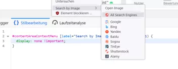

    Zitat von captain chaos
    funktioniert, vielen Dank!
    Gerne doch:)
    Wobei der Code aus Beitrag Nr. 48 eigentlich besser ist.
    Okay danke, der Code funktioniert auch:
    #contentAreaContextMenu [label="Search by Image"] > .menu-iconic-left {
    Die können gern weiterhin angezeigt werden.
    #contentAreaContextMenu [label="Search by Image"] > hbox:nth-child(1) {

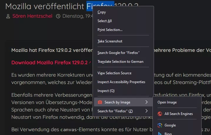

    • 25. August 2024 um 12:49
    nicht nur das Icon.
    Sorry, wer lesen kann...;)
    #contentAreaContextMenu [label="Search by Image"] .menu-iconic-left {
    oder auch:
    #_2e5ff8c8-32fe-46d0-9fc8-6b8986621f3c_-menuitem-3 .menu-iconic-left {
    Dankeschön!
    Der erste Code funktioniert, allerdings werden dann auch die Icons der Suchmaschinen hinter dem Klick entfernt. Die können gern weiterhin angezeigt werden.
    Der zweite Code funktioniert bei mir nicht.

    • 25. August 2024 um 12:37

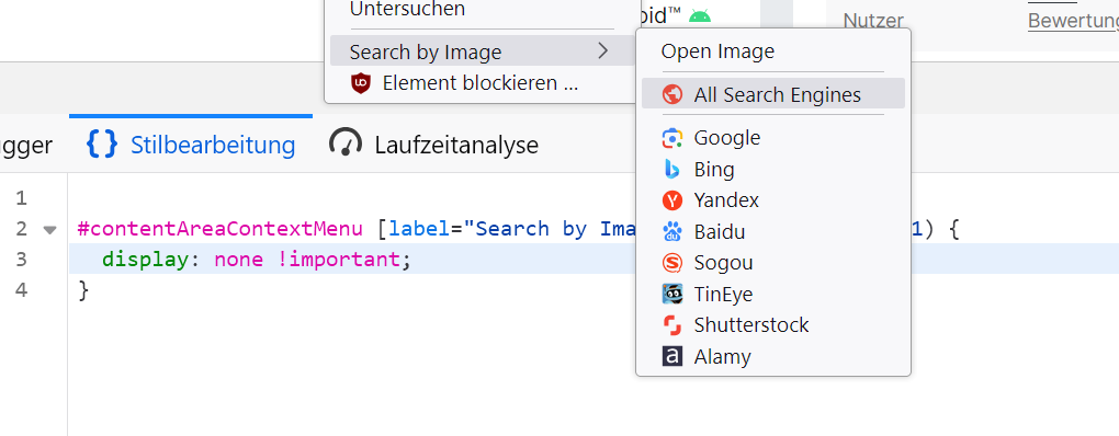

    Mit welchem Code
    Teste bitte:
    #contentAreaContextMenu [label="Search by Image"] {
      display: none!important;
    Mit dem Code verschwindet leider der ganze Menüpunkt aus dem Kontextmenü, nicht nur das Icon.

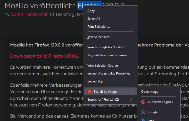

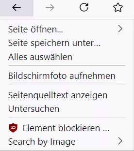

    Moin zusammen,
    Mit welchem Code kann ich das Icon der Erweiterung Search by Image aus dem Kontextmenü entfernen?
    Screenshot:
    Spoiler anzeigen
