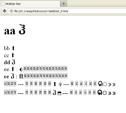

  • Firefox 20.0 - Fettdruck macht aus Unicode-Pfeil Kringeliges
    • Padina
    • 14. Mai 2013 um 18:48
    Hallo Road-Runner,
    Hallo madperson,
    vielen Dank für eure rückmeldung.
    Bei mir mit dem Firefox 20.0.1
    auf einem laptop mit Windows XP (Service-Pack 3)
    wird dagegen das Folgende angezeigt.
    Welche Betriebssysteme habt ihr genutzt?
    Padina
    • Padina
    • 13. Mai 2013 um 20:36
    HTML
    <?xml version="1.0" encoding="utf-8"?>
    <!DOCTYPE html PUBLIC "-//W3C//DTD XHTML 1.0 Strict//EN"
    "http://www.w3.org/TR/xhtml1/DTD/xhtml1-strict.dtd">
    <html>
    <head>
      <meta http-equiv="content-type" content="text/html;charset=utf-8" />
      <title>MOBGer-Test</title>
    </head>
    <body>
    	<h1>aa &#x2B06;</h1>
    	<div>bb &#x2B06;</div>
    	<div>cc &#x2B06;</div>
    	<div style="font-weight: bold">dd &#x2B06;</div>
    	<div>ee &#x2B06; : &#x2B16;&#x2B26;&#x2B36;&#x2B46;&#x2B56;&#x2B66;&#x2B76;&#x2B86;&#x2B96;&#x2Ba6;&#x2Bb6;&#x2Bc6;&#x2Bd6;&#x2Be6;&#x2Bf6;</div>
    	<div style="font-weight: bold">ee &#x2B06; : &#x2B16;&#x2B26;&#x2B36;&#x2B46;&#x2B56;&#x2B66;&#x2B76;&#x2B86;&#x2B96;&#x2Ba6;&#x2Bb6;&#x2Bc6;&#x2Bd6;&#x2Be6;&#x2Bf6;</div>
    	 <div>읆ꀶ礦刖 --- 䉶  㺎  㪦  㚾  ㋖ ⻮ ⬆ ✞ --- ⌶ ὎ ᭦ ᝾ ᎖ ྮ ெ ϶ ϶</div>
    	 <div style="font-weight: bold">읆ꀶ礦刖  --- 䉶  㺎  㪦  㚾  ㋖ ⻮ ⬆ ✞ --- ⌶ ὎ ᭦ ᝾ ᎖ ྮ ெ ϶ ϶</div>
    	 </body>
    </html>
    Die oben codierte Webseite produziert im Normaldruck
    Unicode-Pfeile und im Fettdruck kringelieges Zeichen. - Wahrscheinlich für alle Unicode-Zeichen größer 10.000.
    Da ich Unicode-Zeichen für ein Browser-Game brauche, stellt sich mir die Frage, ob es für den Bug einen Work-Around gibt oder ob ich schreiben muss, dass FireFox 20.0 aus Windows XP für das Spiel nicht geeignet ist.
    Padina
