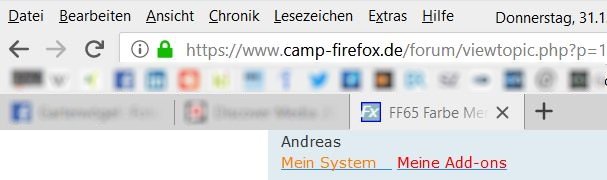

    • thomas7
    • 4. Februar 2019 um 20:08
    Sorry, das mit "Vodafone" hatte ich überlesen. So ein css Kind-Element sollte im Mozilla Code funktionieren, ob und wo bei externen Geäten - keine Ahnung. Da solltest du nachsehen, ob es für die Vodafone Easy Box eine css gibt.
  • Link nach Anklicken einfärben: Ausnahme erstellen
    • thomas7
    • 4. Februar 2019 um 18:47
    Wenn die easy-box diesen div hat > #easybox, dann sollte doch grundsätzlich folgendes funktionieren
    #easy-box a:visited > span, a:active {
        color: #FF0000 !important;
        cursor: pointer !important

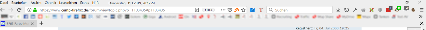

    Wenn du möchtest, dann kopiere dir hier meine "userChrome.css" vollständig als Ersatz in deinen chrome Ordner. Dann hast du auch wieder die Ordner der Lesezeichen in Gelb. Das sieht dann so aus:
    [attachment=0]ff65-6.jpg[/attachment]
    Diesen Code einfach statt deinem nehmen:
     * UserChrome.css

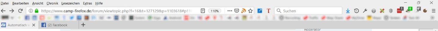

    So jetzt habe ich doch noch ein kleines Problem. Die Funktionsbutton "FFin die Taskleiste, verkleinern und schließen" sind von der Menüleiste in die Tableiste gerutscht (und verdecken den Close Button, was aber nicht so problematisch ist). Wie bekomme ich die wieder hoch?
    [attachment=0]ff65-5.jpg[/attachment]
    Und da ja doch so einige Threads und Lösungen zum Thema Tableiste unten unterwegs sind, hier meine userChrome.css. DIe Tableistenbefehle ab Zeile 36
     * UserChrome.css Thomas
      • 12,13 kB
      • 587 × 132
  • FF 65 - Tabs nach unten
    • thomas7
    • 31. Januar 2019 um 23:22
    1) Diesen Thread gelesen, verstanden und die Grunddateien an die richtigen Stellen geschoben? https://www.camp-firefox.de/forum/viewtopic.php?f=16&t=122538
    2) Durch den Klick auf "Alles kopieren" wird der gesamte Code-Text in deinen Computer Zwischenspeicher kopiert. Dann fügt man ihn entweder über Rechtsklick > Einfügen oder über [Strg] + [v] in die userChrome.css.

    Dank deines Codes habe ich jetzt noch die Tableiste auf das dunklere Grau und den aktiven Tab auf #eee umgestellt. Das ist für mich logischer und gewohnter.
    [attachment=0]ff65-4.jpg[/attachment]
      • 22,74 kB
      • 607 × 180

  • FF65 Farbe Menüzeile jetzt wie Win 10 System
    • thomas7
    • 31. Januar 2019 um 20:20
    Ja, ich hatte mich da so durchgelesen. Und jetzt passt alles für mich. :)
    [attachment=0]ff65-3.png[/attachment]
      • 83,89 kB
      • 1.434 × 104
    • thomas7
    • 31. Januar 2019 um 20:04
