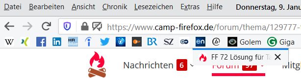

    Hat einen Moment gedauert, da ich mich auf -32px annähern musste. Jetzt habe ich nur das Problem, dass nur der jeweilige Tab sichtbar ist, die Tabzeile jedoch unsichtbar!
      • 32,27 kB
      • 614 × 163

    2002Andreas Ja, eben noch einmal und alles andere aus der css gelöscht. Nach wie vor überschreibt die Tab-Leiste dann die Lesezeichen-Symbolleiste. Schon seltsam

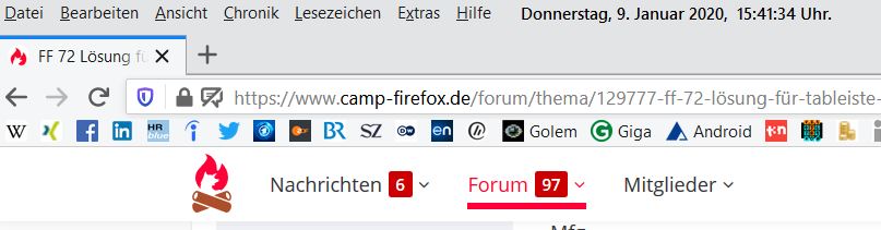

    Wie oben geschrieben habe ich nur die Tabbreite und die Ordnerfarben als css-code. Im Moment sieht es ohne deinen Code eben so aus
      • 41,05 kB
      • 807 × 211

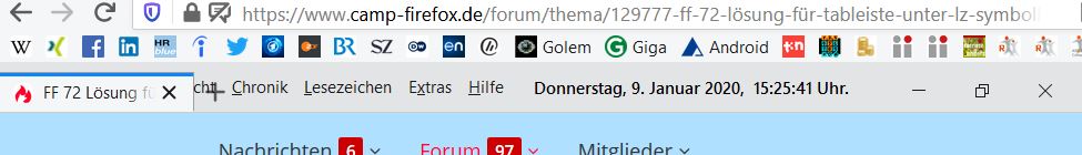

    Wenn ich deinen CSS-Code nehme, dann sieht das bei mir noch "grausamer aus", denn jetzt überlagert Tab die Menüleiste, die auch nach unten gerutscht ist.
      • 37,66 kB
      • 975 × 140
