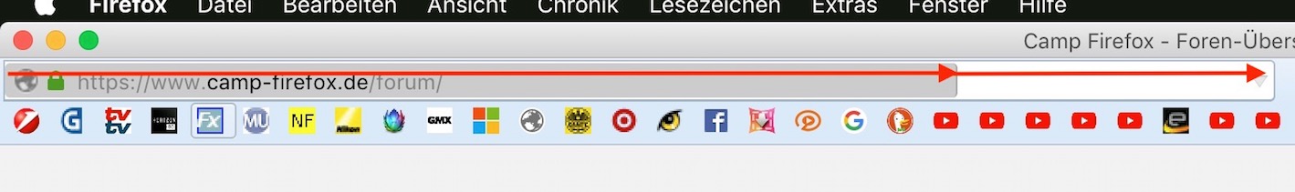

    Hallo Kollegen,
    nachdem ich meinen 57er mit eurer Hilfe nun schon recht ansehnlich und für mich brauchbar gestaltet habe, gehts hurtig weiter. ;)
    Ich verwende die CustomCSSforFx]CustomCSSforFx von Aris und die Curved Tabs von wilfredwee. Ich erwähne das, weil sich ev. in einem der beiden der Code für meine gewünschten Veränderungen verbirgt.
    Mein Anliegen:
    Ich hätte gerne die Fortschritts- bzw. Ladeanzeige direkt im Tab ausgeblendet. Das ist zum einen dieser links/rechts pendelnde Punkt
    [attachment=2]Bildschirmfoto 2017-12-03 um 13.09.49.jpg[/attachment]
    und zum anderen dieser Farbschleier, der während des Ladens von links nach rechts wandert
    [attachment=1]Bildschirmfoto 2017-12-03 um 13.12.10.jpg[/attachment]
    Stattdessen soll sich die Fortschrittsanzeige in der URL-Bar befinden. Bis FF56 war das durch die Erweiterung Status-4-Evar möglich und sah bei mir so aus:
    [attachment=0]Fortschritt FF56.jpg[/attachment]
    Lässt sich das irgendwie nachbauen?
