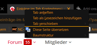

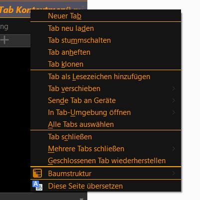

    Servus,
    ich häng mich hier mal mit dran, da ich gerne auch ein paar nicht benötigte Einträge aus dem Tab KontextMenü entfernen will.
    Bei den waagerechten Tabs funktionert der Code hier
    /* Einträge aus Tab-Kontextmenü entfernen */
     #tabContextMenu #context_reloadTab,                        /* Tab neu laden           */
     #tabContextMenu #context_reloadAllTabs,                    /* Alle Tabs neu laden     */
     #tabContextMenu #context_reloadTab + menuseparator,
     #tabContextMenu #context_reloadSelectedTabs,               /* Ausgewählte Tabs neu laden*/
     #tabContextMenu #context_toggleMuteTab,                    /* Laut / Still Tab        */
     #tabContextMenu #context_toggleMuteSelectedTabs,           /* Mute / Unmute Tabs      */
    /* #tabContextMenu #context_pinTab, */                          /* Tab anpinnen            */
     #tabContextMenu #context_pinSelectedTabs,                  /* Tabs anpinnen           */
     #tabContextMenu #context_unpinSelectedTabs,                /* Tabs abpinnen           */
    /* #tabContextMenu #context_unpinTab, */                        /* Tab abpinnen            */
     #tabContextMenu #context_duplicateTab,                     /* Tab duplizieren         */
     #tabContextMenu #context_duplicateTabs,                    /* Tabs duplizieren        */
     #tabContextMenu #context_duplicateTabs + menuseparator,    /******** Separator ********/
     #tabContextMenu #context_selectAllTabs,                    /* Alle Tabs auswählen     */
    /* #tabContextMenu #context_bookmarkTab, */                     /* Tabs als LZ hinzufügen  */
     #tabContextMenu #context_bookmarkSelectedTabs,             /* Ausgewählte Tabs als LZ speichern */
     #tabContextMenu #context_reopenInContainer,                /* In Container öffnen     */
    /* #tabContextMenu #context_moveTabOptions, */                   /* Tab verschieben         */
     #tabContextMenu #context_moveToStart,                      /* An den Anfang schieben  */
     #tabContextMenu #context_moveToEnd,                        /* Ans Ende schieben       */
    /* #tabContextMenu #context_openTabInWindow, */                 /* In ein neues Fenster verschieben */
     #tabContextMenu #context_sendTabToDevice,                  /* Send Tab to Device      */
     #tabContextMenu #context_dummy,                            /* Send Tab to Device Submenu not yet supported */
     #tabContextMenu #context_sendTabToDevice + menuseparator,  /******** Separator ********/
     #tabContextMenu #context_closeTabOptions,                  /* Close Multiple Tabs     */
     #tabContextMenu #context_closeTabsToTheEnd,                /* Rechte Tabs schließen   */
     #tabContextMenu #context_closeOtherTabs,                   /* Andere Tabs schließen   */
     #tabContextMenu #context_undoCloseTab,                     /* Geschlossenen Tab wieder öffnen  */
     #tabContextMenu #context_closeTab,                         /* Tab schließen           */
     #context_openANewTab + menuseparator,                                      /* Neuer Tab               */
     #context_shareTabURL,                                      /* Teilen                  */
     #tabContextMenu #context_closeSelectedTabs,                /* Ausgewählte Tabs schließen        */
     #leave_this_dummy_here
    { display:none !important; }
    Ich habe aber die waagerechten Tabs ausgeblendet und nutze TreeSytleTab, leider funktioniert der Code hier nicht. Ich habs dann wie in Beitrag 27 von 2002Andreas probiert, aber leider aktualisiert sich der Inspektor nicht wenn ich über einen Menüpunkt fahre. Muss ich dafür vielleicht noch irgendetwas aktivieren?

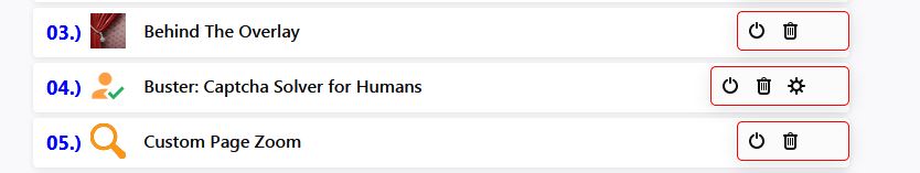

    Habs hinbekommen, der Eintrag musste zusätzlich rein
    panel-item[action="expand"]{ display: none !important;
      addon-card .addon { margin: 5px !important; }
      .arrow,
      .more-options-button,
      panel-item[action="expand"]{ display: none }
      div.list{ display: flex !important; flex-direction: row !important; }
      panel-item[action="toggle-disabled"]{ --icon: url("chrome://browser/skin/quit.svg") }
      panel-item[action="preferences"]{ --icon: url("chrome://browser/skin/settings.svg") }
      panel-item[action="report"]{ display: none !important;}

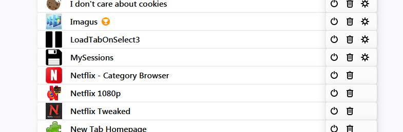

    seit dem Update auf die 71, hats mir den Addon Manager etwas zerlegt.
    vorher
    nacher
    jetzt hab ich hinter dem Zahnrad ein leeres Feld welches mich zur Detail Ansicht bringt, war da früher nicht. Um ehrlich zu sein, ich weiß
    jetzt gar nicht ob das leere Feld neben dem Papierkorb/Entfernen im Fx70 ne Funktion hatte.
    Geht das irgendwie wieder untereinander?

    /*** Show addon management buttons without opening popup ***/
    /*  .addon-card-message{ margin-bottom: 0px !important; margin-top: 0px !important; } */
        .card.addon{padding-bottom: 0px !important; }
    /*  addon-card .addon-card-collapsed{ display: grid !important; grid-template-areas: "ic con" "op op" } */
    /*  addon-card .addon-card-collapsed{ display: grid !important; grid-template-areas: "ic con op" } */
        addon-card .addon-card-collapsed{ grid-template-areas: "ic con op" }
    .more-options-menu{ position: static !important; grid-area: op; margin: 0 !important; }
    .card-contents{ grid-area: con }
    .card-heading-icon{ grid-area: ic }
     addon-options > panel-list{
        font-size:8px !important;
        border-color: red !important;
        background-color: rgb(251,251,251) !important;
        display: block !important;
        padding: 2px !important;
        margin: 0px calc(0px - var(--card-padding)) !important;
      .arrow,
    /* Zum einblenden der Beschriftung der Buttons auskommandieren */
     button[role="menuitem"] > slot{ display: none !important; }
     link+button{
        padding: 4px !important;
        width: 30px !important;
        height: 30px !important;
        background-position: 50% !important;
    link+button::after{ display: none !important; }
    /*** Addon Liste kompakter ***/
    /* Höhe der Felder verkleinern */
    addon-list[type="extension"]{ --card-padding: 20px }
    addon-card .addon-card-collapsed{ margin-bottom: -8px !important;
    /* Beschreibung entfernen */
    addon-card:not([expanded]) .addon-description,
    addon-card:not([expanded]) .addon-card-message button[action]{ display: none !important; }
    .more-options-menu{ margin-top: -17px !important; margin-left: 54px !important; }
    .card-contents{ margin-top: -7px !important; margin-bottom: 20px !important; }
    .card-heading-icon{ margin-top: -15px !important;

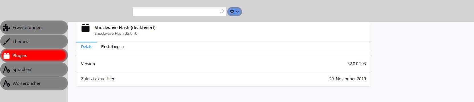

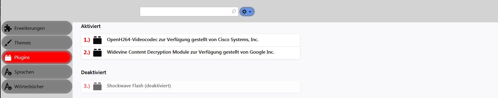

    Ich habs komplett rausgeschmissten, dann war der Pfeil wieder da, dafür schiebts das Suchenfeld und den Update Knopf zu weit rechts rüber
    Musste noch das hier ändern
    von
    #header-inner {
    margin-left: -133px !important;
    margin-bottom: -61px !important;
    zu
    #header-inner {
    margin-left: -75px !important;
    läßt man
    .heading-inner {
    width: 1795px !important;
    /* margin-left: -1185px !important; */
    muss man width: 1795px !important;
    zusätzlich anpassen.
    Egall wie ist wieder da, danke

    Hm, dann muss ich mal sehen was bei den Addons ned baschd
    Aber plugins geht leider gar ned, siehe Bilder
      addon-card .addon { margin: 1px !important; }
      .arrow,
      panel-item[action="report"]{ display: none !important; }
    /* Uncomment these if you want to hide button label - such as with compact_addons_manager */
     link+button{
    /*** Make the installed addons list more compact ***/
    /* Reduce the height of the cards */
    addon-list[type="extension"]{ --card-padding: 8px }
    addon-card .addon-card-collapsed{ margin-bottom: -8px !important; }
    /* Hide descriptions - comment out if you want to show descriptions */
    .card-heading-icon{ margin-top: -15px !important; }
    /* Make the header more compact */
    #header-inner {
    .heading-inner {
    addon-list addon-card > .addon.card {
        width: 700px;
    leider ist mir da der Zurück Knopf bei den Addons und der für die Knopf für die Einstellungen NAchfragen /immer aktivieren bei den Plugins abhanden gekommen. Wie krieg ich die den wieder?
