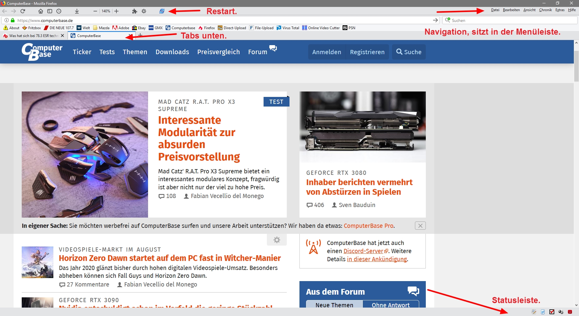

    Jetzt habe ich zwar wieder die 68.3 ESR wie sie vor dem Update war, aber leider ist die alte Version ja nicht Sinn der Sache.
    Welche Dateien müssen nun bearbeitet werden, damit ich das wieder bei der 78.3 ESR habe?
    - Den Restart-Button.
    Erledigt. Ich habe mal aus diesem Thread den Code aus #2 getestet. Und siehe da, er funktioniert.
    Dann fehlt noch das:
    - Die Tabs unten.
    - Die Navigation auf der rechten Seite.
    - Die Statusleiste.

    - Der Restart-Button ist nicht vorhanden.
    - Die Statusleiste ist weg.
    - Die Tabs sitzen nicht unten.
    - Die Buttons Vor und Zurück sitzen nicht in der Menüleiste.
