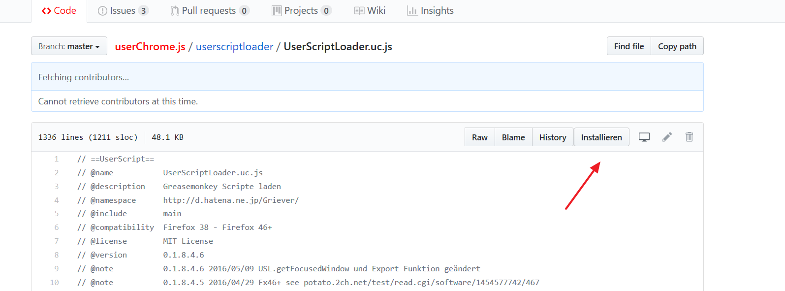

  • Skriptentwicklung About:NotBlank
    • camel-joe
    • 23. November 2018 um 08:27
    Und wenn ich die dann öffne, sieht es aus wie auf dem 1ten Screenshot in Beitrag Nr. 50. Erst wenn ich sie umbenenne ist alles ok.
    Wie gesagt, selbst über Installieren sieht es so aus. Aber das Script funktioniert ja eh nicht mehr.
    [attachment=0]Bild 1.png[/attachment]
      • 55,05 kB
      • 1.595 × 591
