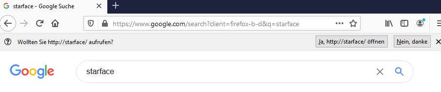

    Ohne euch mit der ganzen Vorgeschichte zu langweilen wollte ich einfach nur wissen, wo Firefox die Einträge speichert, wenn man bestätigt, dass wenn man beispielsweise "starface" in die Adresszeile schreibt man eigentlich http://starface meint? In der Chronik kann nicht sein, weil diese habe ich komplett gelöscht, aber die Einstellung wurde sich gemerkt. In den Optionen von Firefox, die ja eh nur minimalistisch sind, finde ich auch nichts. Wäre für Hilfe dankbar.

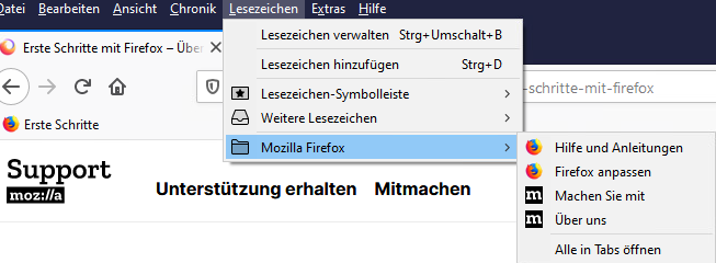

    Ich habe in den GPOs diverse Einstellungen für Firefox festgelegt. Zur Anwendung kommen die policy_templates_v2.1.zip. Funktioniert auch wie gewünscht, allerdings werden Standard-Lesezeichen gesetzt, obwohl ich die Richtlinie aktiviert habe, dass dies nicht der Fall sein soll.
    Jemand eine Idee?
