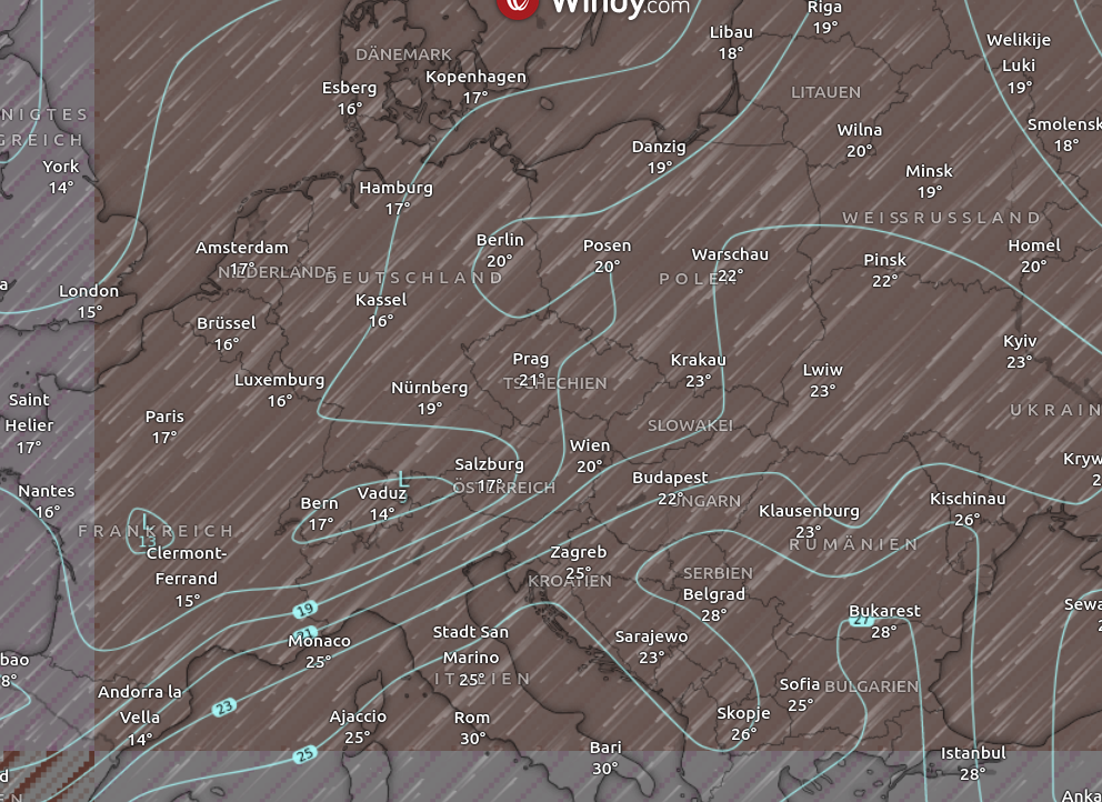

  • Farben auf www.windy.com plötzlich falsch
    • Zwieferl
    • 13. Juli 2023 um 11:05
    @ Sören Hentzschel
    ....privacy.resistFingerprinting auf true gesetzt?
    DAS war es!
    Habe auf "false" gesetzt → jetzt funktioniert es wieder!
    Ein großes "Danke! :) "
    Liebe Grüße aus Wien
    Zwieferl 8)
    • Zwieferl
    • 13. Juli 2023 um 10:01
    Hi 2002Andreas
    Danke für den Tip. Das habe ich vorgestern bereits probiert - hat nichts gebracht :(

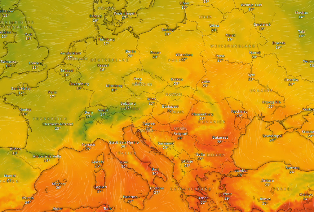

    • Zwieferl
    • 13. Juli 2023 um 09:14
    Seit einigen Tagen funktioniert auf "http://www.windy.com" die Farbdarstellung nicht mehr richtig. (Dasselbe gilt für "ventusky.com"; aber das verwende ich nur selten)
    Auf "Web", dem Gnome-Browser funktioniert die Darstellung richtig. (linkes Bild: Firefox ;( ; rechtes Bild: "Web" :thumbup: )
    Hat jemand eine Ahnung, warum?
    Zwieferl
