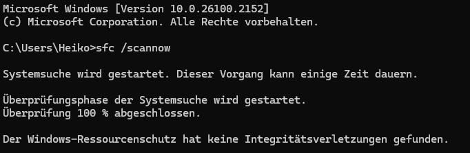

    sfc /scannow
    Wenn du denkst aus der cbs.log dennoch etwas ableiten zu können, stelle ich sie dir bei Bedarf gerne zur Verfügung.

    Dann die Eingabeaufforderung mit Adminrechten starten und "sfc /scannow" eingeben und mit enter starten.
    /SCANNOW: Überprüft die Integrität aller geschützten Systemdateien und repariert, wenn möglich, Probleme.
    Wenn dann immer noch das Problem auftritt, ...
    Sowohl dism als auch sfc weisen keine Unregelmässigkeiten auf.

    In Firefox:
    Bildschirm bleibt leer
    In Edge erscheint immerhin die Maske zur Eingabe der email Adresse - danach Stillstand mit obiger Meldung ...in Arbeit.
    In Ergänzung zu oben, schmeißt Edge nun noch folgende Meldung:
    Eigentlich fällt mir nur noch ein, diesen jahrealten Account zu löschen und einen neuen einzurichten. Meine Passworte und die Addons bleiben ja wohl im Firefox erhalten und stehen zur Synchronisation zur Verfügung?
    Wie wäre es dann mit einer google Anmeldung?
