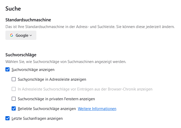

    Da es mich gewaltig stört, Suchvorschläge zu erhalten, wenn man nur eine Web-Adresse eingibt, habe ich jetzt folgende Lösung gefunden: In Firefox über "Symbolleiste anpassen" das Suchfeld zunächst aktivieren, dann in den Einstellungen unter "Suche" --> "Suchvorschläge anzeigen" aktivieren und darunter "Suchvorschläge in Adressleiste anzeigen" deaktivieren, siehe Screenshot:
    Bild 1: Einstellungs-Optionen bei aktiviertem Suchfeld
    Anschließend kann über "Symbolleiste anpassen" das seit Firefox 129.0 relativ nutzlos gewordene Suchfeld wieder entfernt werden.
    Diese Einstellung bewirkt, dass man keine Suchvorschläge mehr erhält, wenn man im Adressfeld eine Web-Adresse eingibt, d. h. es werden auch keine Zeichen mehr an die Suchmaschine gesendet. Wird hingegen eine Suchmaschine unterhalb des Adressfeldes ausgewählt (Einmalig suchen mit...) wird die Adressleiste zum Suchfeld und in diesem erhält man dann Suchvorschläge von der ausgewählten Suchmaschine.
    Warum sollte man das Suchfeld erst aktivieren und dann später wieder deaktivieren?
    Durch das Ativieren des Suchfeldes ändern sich in den Einstellungen die Einstell-Optionen. Bei deaktiviertem Suchfeld ist die Option "Suchvorschläge in Adressleiste anzeigen" nicht sichtbar. Eine getrennte Einstellung von Suchvorschlägen in Adressleiste und Suchfeld ist dann nicht möglich. Wurde jedoch bei aktiviertem Suchfeld eine getrennte Einstellung vorgenommen, bleibt diese auch nach dem Deaktivieren des Suchfeldes erhalten. Das Ganze sieht dann so aus:

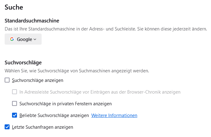

    Bild 2: Einstelloptionen bei deaktiviertem Suchfeld
    Ihr könnt das Ganze gerne mal ausprobieren.

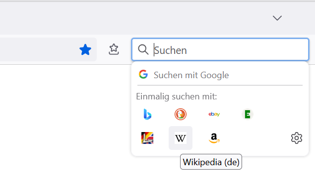

    Ihm ging es um die Auswahl vor der Eingabe, um dann auch Suchvorschläge von der ausgewählten Suchmaschine zu erhalten. Wenn du auf das Lupen-Symbol klickst, erscheinen die Suchmaschinen-Symbole auch schon ohne Eingabe und machen bei Klick entsprechend nichts. Aber so war wie gesagt auch vorher schon nicht die Suchmaschine zu wechseln, das hätte die Suchmaschinen-Website einfach geöffnet. Und das passiert jetzt nicht mehr. Er bringt also wahrscheinlich das, was ihn stört, mit der Änderung in Firefox 129 durcheinander.
    Ich bringe da nichts durcheinander. Mich stört es auch nicht, wenn im leeren Suchfeld beim Drücken von Enter nichts passiert, sondern mich stört es, das ich die Suchmaschine nicht vor der Eingabe auswählen kann. Genau dies ging aber noch bis Firefox 128.0.2. Ab Version 129 geht es nicht mehr. Somit macht das Suchfeld für mich nur noch wenig Sinn. Es ist also eher eine Verschlimmbesserung.
    Im Vivaldi-Browser z. B. kann man einfach in das Suchfeld klicken, die gewünschte Suchmaschine auswählen ohne dass die Suchmaschinen-Webseite geöffnet wird. Dann kann man einfach den Suchbegriff in das Suchfeld eingeben und erhält dann auch Suchvorschläge von der ausgewählten Suchmaschine, praktisch und unkompliziert, ohne irgendwelche Tastenkombinationen.
    In früheren Versionen von Firefox, ich glaube bis Version 52, funktionierte das genauso. Genau ein solches Verhalten würde ich mir auch für den aktuellen Firefox wünschen.
    Edit: Ich habe gerade eben erst hier im Forum gelesen, dass man die Suchmaschine für eine einmalige Suche mit Alt-Taste + Pfeil hoch/runter auswählen kann. (Danke an Sören für diesen Tipp.) Diese Möglichkeit kannte ich gar nicht, finde ich aber nicht sehr komfortabel. Am besten wäre es, wenn man es einfach mit der Maus auswählen könnte.
