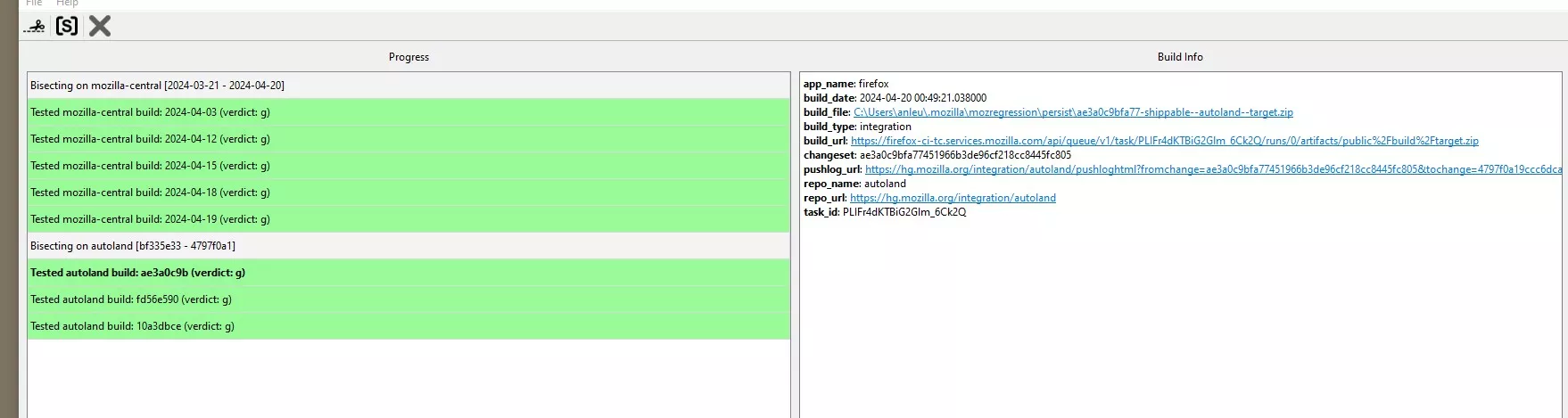

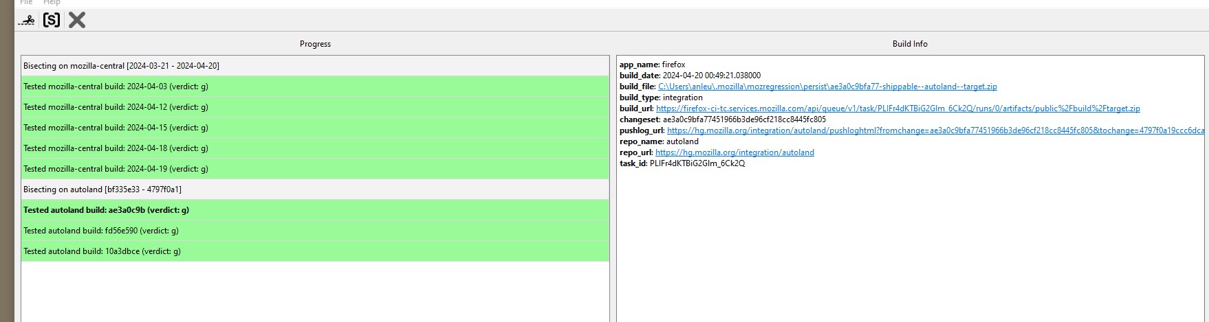

    Danke für das Ausführen von mozregression. Demnach konnte kein Build mit diesem Problem gefunden werden. Um sicherzugehen, zwei weitere Tests:
    1. Wenn du über about:profiles ein komplett neues Profil mit Firefox 125.0.1 anlegst, hast du damit das Problem?
    2. Vielleicht kannst du mozregression erneut ausführen, aber im Schritt vor der Versionsauswahl wählst du deinen Profilordner aus, sodass du wirklich mit dem gleichen Standtestest statt mit einer komplett frischen Installation. Keine Sorge, an deinem echten Profil geht nichts kaputt, mozregression kopiert das Profil.
    Zu 1.) Auch bei einem neuen Profile taucht das Problem auf. Brauchte gefühlt ein paar Link Klicks mehr (6 statt 2-3), aber trat dann wieder auf. Das Profile hatte ich wahrscheinlich schon gestern durch Deinstallation von Firefox und manuellem Löschen der Profile in AppData/Roaming und AppData/Local zurückgesetzt.
    Zu 2.) mozregression hat mit dem ausgewählten Profil leider wieder nichts gefunden.
    mozregression-userprofile.log.txt
