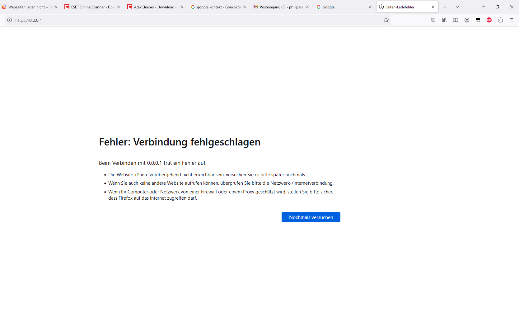

  • Seit FF-update öffnet sich bei jedem neuen Fenster eine 2. Seite "Verbindung fehlgeschlagen Beim Verbinden mit 0.0.0.1 trat ein Fehler auf".

    Ich habe jetzt nochmal FireFox komplett deinstalliert und auf mozilla.org neu installiert https://www.mozilla.org/de/firefox/new/. Es ist zwar erst wenige Minuten her, aber ich habe google.de 10 mal aufgerufen, vorher kam diese Meldung IMMER. Bis jetzt noch nicht. Das hatte ich zwar auch vor 2 Tagen bereits gemacht, aber stand jetzt besteht das Problem bei mir nicht mehr :)
    • PhilCooper
    • 20. April 2024 um 08:33
    Hallo, ich habe mich jetzt auch hier registriert um mich zu melden. Ich habe in den letzten Tagen nichts gedownloaded, war praktisch kaum online mit dem PC und habe das selbe Problem seit kurzem. Es öffnet sich dieses Fenster auch nicht immer. Hauptsächlich bei Google Dienstleistungen, also google.de, gmail.com oder andere Services von Google. Auch bei Wikipedia ist mir das aufgefallen. Bei den meisten https Seiten öffnet sich dieses Fenster aber nicht. Youtube, deepl oder Chatgpt da öffnet sich dieses Zusatzfenster nicht. Ich hnutze hauptsächlich den Virenschutz von Microsoft, weil ich irgendwo mal gelesen habe, dass der normalerweise ausreicht. Mit anderen Browsern habe ich die Probleme gar nicht. Hört sich das nach Virus an oder eher Firefox / Google Probleme? auch besitze ich diese Seiten nicht, die jemand hatte, ich lade mir nämlich keinen müll auf den PC. Auch Chip.de nutze ich nicht, allerdings öffnet sich dieses Fenster ebenfalls wenn ich die Seite chip.de öffne, dass konnte ich gerade feststellen. Hat jemand noch eine Idee was man tun kann? Cache und Chronik bzw. alles was damit zu tun habt, habe ich restlos bereinigt. Auch die Web-Einstellungen habe ich nach besten Wissen und Gewissen kontrolliert. Vielen Dank und Liebe Grüße.
