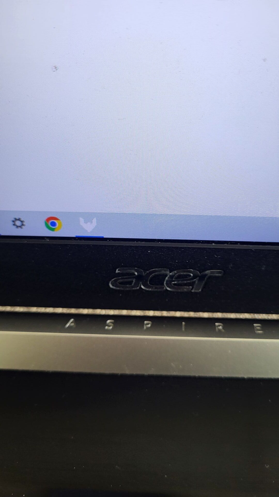

  • Seit FF-update öffnet sich bei jedem neuen Fenster eine 2. Seite "Verbindung fehlgeschlagen Beim Verbinden mit 0.0.0.1 trat ein Fehler auf".
    • wialin
    • 20. April 2024 um 09:21
    Hab es mal abfotografiert. Taucht nur kurz auf.
    • wialin
    • 20. April 2024 um 08:56
    Warte mal noch etwas ab, das war bei mir auch länger gut und dann war es doch wieder das, leider.
    Ok,
    Test mit mozregression muss erfolgen, solange das Problem noch besteht.
    Ok, das Problem besteht ja weiter. Ich möchte das nur ungern alleine machen den Test.
    Was noch auffällt, dass immer ein Hirschähnliches weißes Symbol auftaucht
