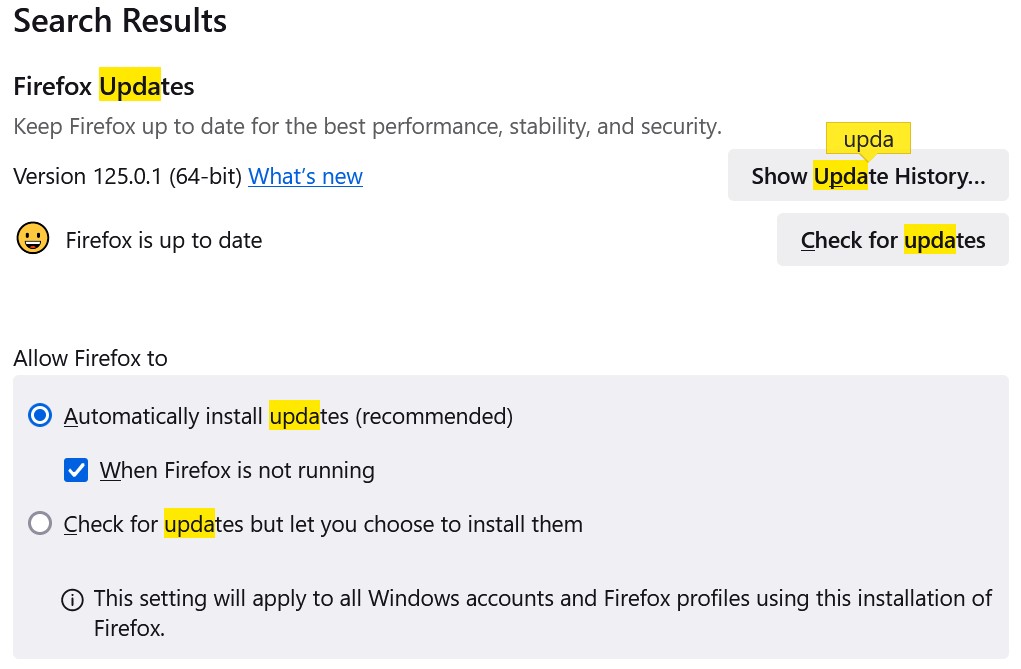

    Ja, diese treffen zu.
    Die Einstellungen zu den Update sehen so aus:
  • UAC Abfrage trotz Maintenance Service
