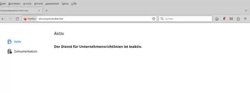

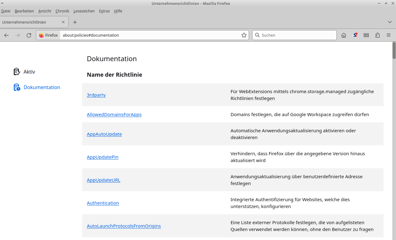

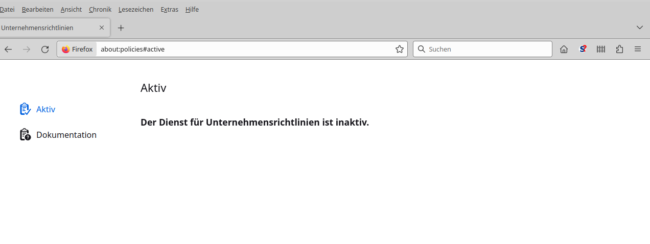

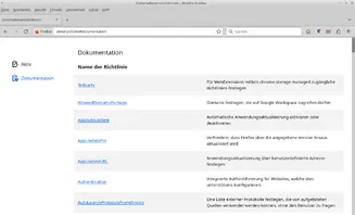

    Zitat von tamotuA
    Wie ich bei Mozilla nachlesen konnte,
    ist "about:policies" unter Xubuntu nicht zu nutzen und gilt nur für BS Windows.
    Für Xubuntu wäre "policies.json" zu nutzen.
    Dann hast du die beiden Links von mir entweder nicht gelesen, oder nicht richtig verstanden.
    policies.json ist bei jedem OS nutzbar, about:policies nur die Anzeige dessen, was "aktiv" ist.
    Und der Unterschied zwischen "Dokumentation" und "Aktiv" sollte eigentlich selbsterklärend sein.
    Selbsterklärend für User, die sich damit auskennen sicher!
    Aber kaum jemand, der einen Rechner zu Hause hat, verfügt über das Wissen der hier aktiven Spezialisten.
    Was solls, ich kenne mich damit nun mal NULL aus, klar das ich das dann nicht verstehe!
    Das ist doch nicht wirklich schlimm - oder?
    Wenn jeder Spezialist oder Spezialistin diesbezüglich wäre, bräucht man diese Seite hier doch nicht.
    Oder verstehst du die technischen Details einer Straßenbahn, nur z.B, die der elektrischen Anlagen?
    Maximmal kann ich ein BS installieren, nebst Software und Addons im Browser,
    nebst dem konfigiurieren selbiger.
    Einfache Reparaturen am Laptop schaffe ich gerade noch, wie den Lüfter reinigen,
    Wärmeleitpaste erneuern und anderer Kleinigkeiten.
    Jedoch bin ich kein Spezialist für die kryptischen Zusammenhänge im Browser usw.
    Das muss ich mit 70 hoffentlich auch nicht mehr...^^
    TA
  • FF 115.4.0 ESR unter Xubuntu - Funktion "Firefox bereinigen" fehlt.
    • tamotuA
    • 24. Oktober 2023 um 23:11
    Zitat von grisu2099
    Dann frag dich mal, wie das da hingekommen ist - von alleine jedenfalls nicht...

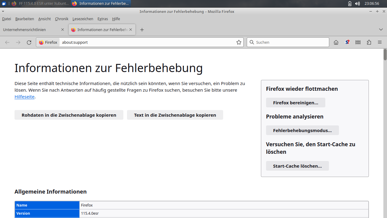

    Habe den ESR gelöscht und neu installiert.
    Jetzt ist alles normal, so wie es ein soll.
    Wie das da hingekommen sein soll?
    Vermutlich von Mozilla so angelegt.
    Nach der Neuinstallation hat sich da nichts verändert.
    Die Liste beinhaltet noch rund 100 andere Einträge.

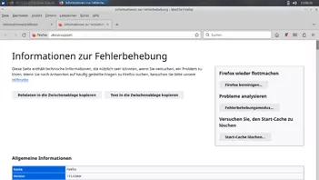

    Das habe ich gefunden, aber ich kann da nichts verändern.
    DisableProfileRefresh"Firefox bereinigen"-Schaltfläche in Hilfeseite "Informationen zur Fehlerbehebung" (about:support) deaktivieren

    Danke für diesen Hinweis!
    Den ESR habe ich bei Mozilla einstmals als Version 102.15.0 heruntergeladen und installiert.
    Zu dem Zeitpunkt war die beschriebene Funktion noch sichtbar.
    Erst nach irgendeinem Update in den letzten Monaten, war "FF bereinigen" plötzlich verschwunden.
    Aber ich werde einfach mal den ESR neu installieren. Vieleicht kann so das Problem behoben werden.

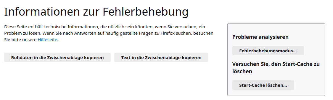

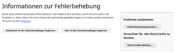

    moin moin, :)
    (BS Xubuntu)
    Die Funktion "Firefox bereinigen" ist beim FF ESR 115.4.0 nicht mehr vorhanden.
    Weiß hier jemand warum diese Funktion verschwunden ist?
    Auf alten ESR Versionen gab diese Funktion und war eigentlich sehr nützlich.
    Es wäre schon toll, wenn "Firefox bereinigen" wieder eingepflegt werden könnte....!
