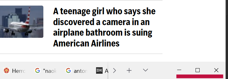

  • Tableiste GANZ unten Script funktioniert nicht mehr?
    • FFmic
    • 3. Dezember 2023 um 19:01
    So, ich habe die Tableiste nun doch wieder nach unten gesetzt.
    Aber: Auch Minimieren/Maximieren/Schließen sind mit nach unten gewandert. Das ist seltsam.
    Oben erscheint das Trio nur, wenn ich per F10 die Menüleiste aktiviere.
    Kann ich das reparieren?

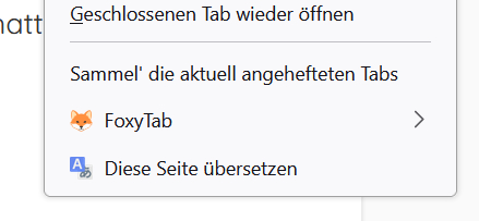

    Ja, alles schön und gut.
    Der entscheidende Punkt ist aber, dass man keine Tabs stashen kann.
    Im Screenshot s.u. müsste an dieser Stelle - Right-Click auf Tab - ein Eintrag für Tab Stash sein. Ist es aber leider nicht.
    Das Addon funktioniert nicht (mehr).
    LG
    mic

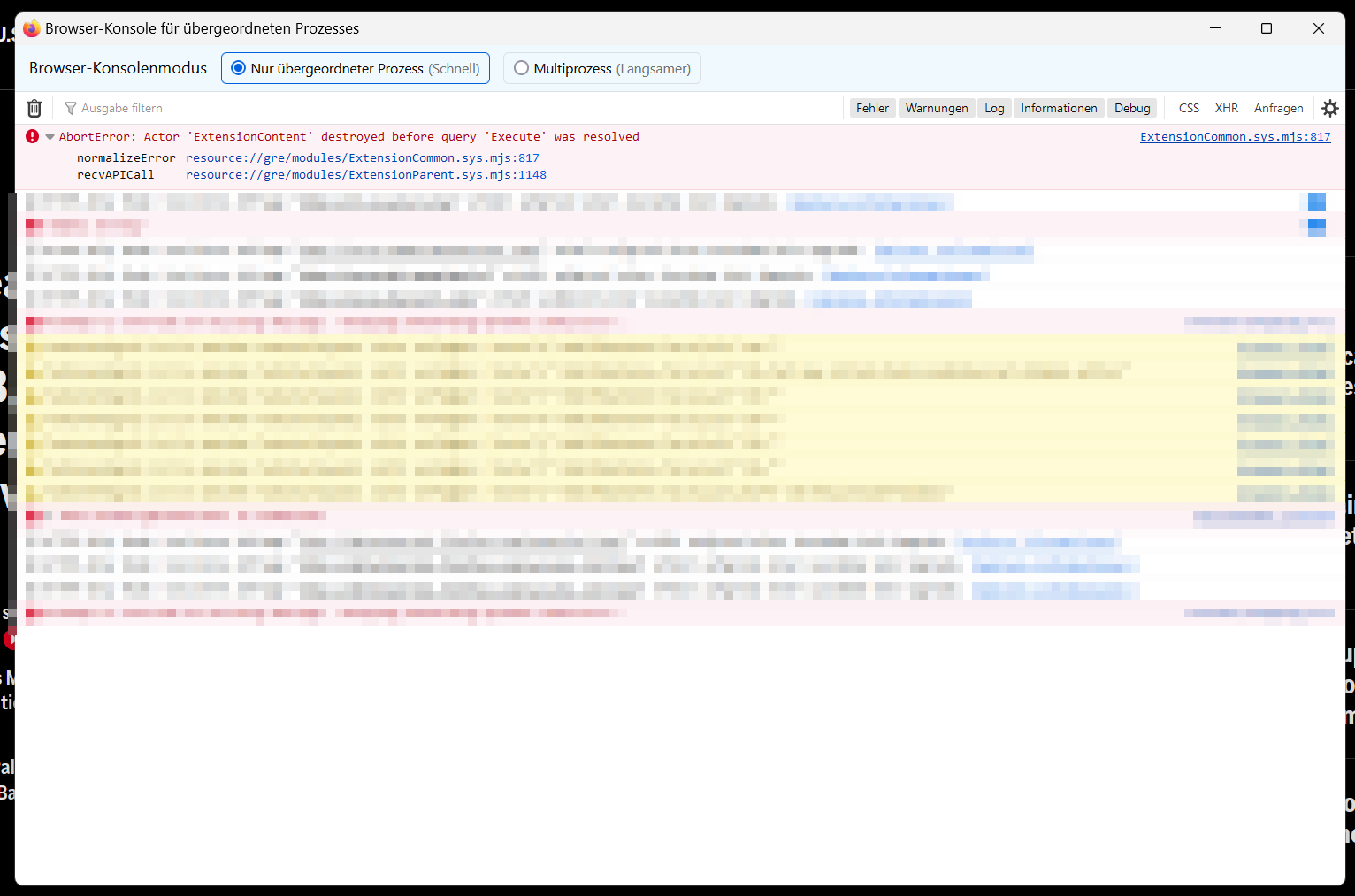

    Hey,
    leider mag Tab Stash neuerdings nicht mehr. Was blöd ist, weil es für mich ein wichtiges Addon ist.
    Hat das noch jemand festgestellt?
    Ich vermute, es ist der erste Eintrag im Log - s. Scrot.

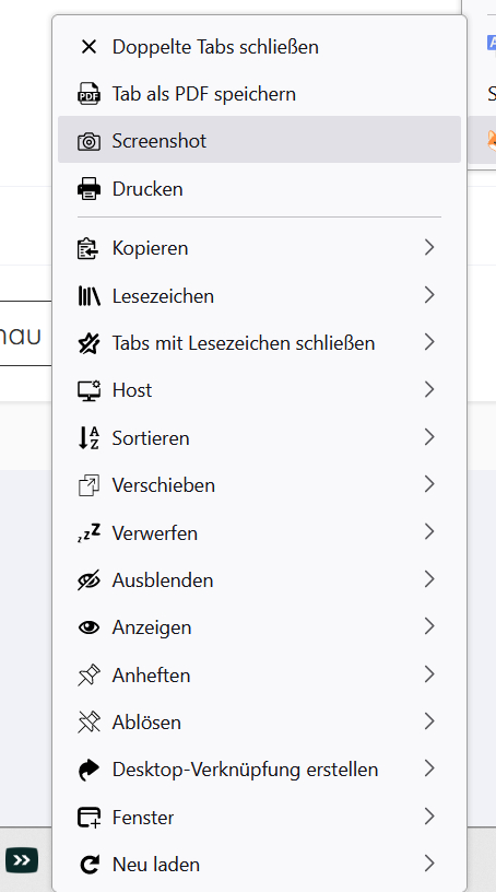

    Ja, die Funktion gibt es. Aber da bin ich mit dem Plugin genau so schnell oder schneller. Und das Plugin hat natürlich auch noch andere Gimmicks - die ich aber nicht ganz so oft brauche. s. Scrot.
    Ich hätte gerne was nur für das Reload.
    LG
