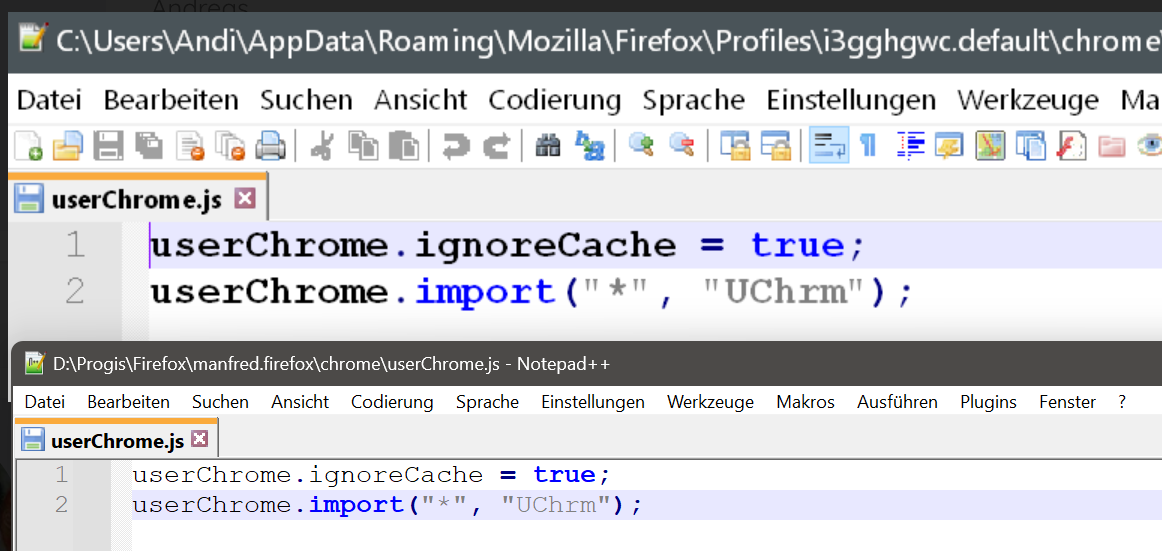

    Auch bitte mal den Inhalt der userChrome.js überprüfen.
    Die war komplett leer. Ich hab das mal händisch reingeschrieben.

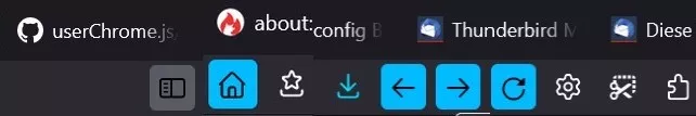

    wie im Titel schon angedeutet wollte ich fragen ob es möglich ist in der Navigations-Symbolleiste oder Adressleiste (oder wie auch immer das gute Stück heißt) die Symbole für die
    Bookmarks Sidebar,
    den Home Button,
    den Bookmarks Button,
    den Download Button
    das Zahnrad für das Settings Symbol,
    den Screenshot Button und
    den Extensions/AddOn Button
    beim drüberfahren mit der Maus umzufärben?
    Beim Home Button, bei vor und zurück und beim reload Button habe ich das mittels folgendem Code in der userChrome.css geschafft.
     #home-button:hover,
    #reload-button:hover,
    #back-button:hover,
    #forward-button:hover  {
      --toolbarbutton-hover-background: #00bbff !important;
      fill: black !important;
    Wie kriege ich auch die anderen dazu Farbe zu bekennen?

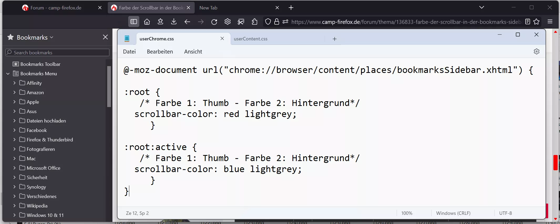

    Alles klar, das liegt an deinem dunklen Theme.
    Teste bitte mal so:
    Wow, das sieht ja mal gut aus. :)

    Da ist in der userChrome.css noch etwas falsch.
    Die userChrome.css ist bis auf den oben (auf dem Bild) abgebildeten Code leer.

    Ich habe alles kopiert, die userChrome gespeichert, FF (in der Zwischenzeit mehrmals) neu gestartet aber die Lesezeichen Scrollbar bleibt grau. Allerdings, wenn ich deinen Code in die userContent.css verfrachte funktioniert er und färbt den Scrollbalken auf der rechten Seite rot. Bzgl. UTF -8, wenn das rechts unten im Editor Fenster angezeigt wird sollte das passen, oder?

    Ja, dieser Scrollbalken. Genau so wie auf dem Bild stelle ich mir das vor. Jedoch hat dein Code hier leider keine Wirkung. Bevor gefragt wird. Ich teste euren Code zuerst immer in einer komplett leeren userChrome.css um gegenseitige Beeinflussung mit meinem schon vorhandenen zuerst mal auszuschliessen.
