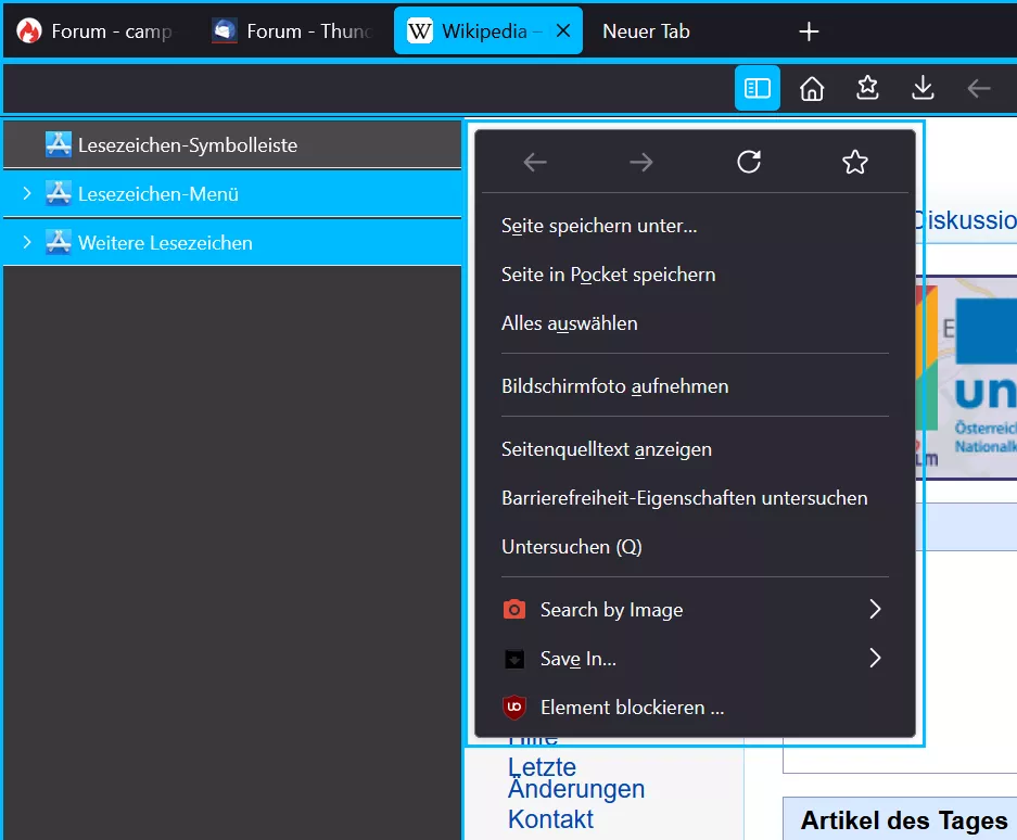

  • Kontextmenü mit Rahmen versehen
    • Nikolaus2001at
    • 26. August 2024 um 21:37
    Ich hab mir bei meinem Firefox mit folgendem CSS Code einen Rahmen um das rechtsmausige Kontextmenü erstellt.
    /* Rahmen für Kontextmenü */
    menupopup {
        border: 2px solid #00bbff;
        padding: 0; /* Entfernt inneren Abstand */
        margin: 0; /* Entfernt äußeren Abstand */
    Das funktioniert soweit, jedoch habe ich zwischen dem Kontextmenü und dem Rahmen immer einen Spalt den ich auch mit verschiedenen
    padding: oder margin: Werten nicht wegbekomme.
    Auch ein anderer Ansatz in der userChrome.css brachte mehr oder weniger dasselbe Ergebnis.
    /* Rahmen für das Kontextmenü */
    #contentAreaContextMenu {
        border: 2px solid red;
    Wie kann ich den Rahmen direkt um das Kontextmenü legen?
    Für zielführende Antworten schon mal danke im voraus.

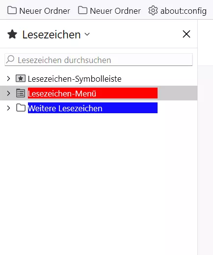

    • 19. August 2024 um 21:44
    Zitat von grisu2099
    Dann sag doch mal konkret, was du möchtest... ;)
    Hab ich in meinem OP doch geschrieben und auch noch ein Bild angehängt damit man es besser sieht.
    Ich hätte gern in der Bookmarks Sidebar die Zeile oder Spalte in der "Lesezeichen-Menü" und "Weitere Lesezeichen" steht (und nur diese, die anderen Bookmarks sollen so bleiben wie sie sind) so eingefärbt wie ich es in dem Bild dargestellt habe.
    Aber lt. 2002 Andreas dürfte das nich so einfach sein.

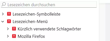

    • 19. August 2024 um 16:59
    Guten Tag,
    Ist es möglich einzelne Einträge in der Bookmarks Sidebar dauerhaft farblich zu markieren?
    Ich hätte gerne die Zeile "Lesezeichen-Menü" und "Weitere Lesezeichen" farblich hervorgehoben.
    Zum besseren Verständnis füge ich mal ein Bild ein.
    1.) ist der Istzustand, und
    2.) wie ich es gerne hätte.
    Meine Versuche mit .css Code sind leider nicht erfolgreich gewesen, ich konnte immer nur die gesamte Sidebar damit ansprechen.
    Vielen Dank schon mal für zielführende Antworten.

    Vielen Dank für deine schnelle Antwort. :) Leider hörte ich gestern gleich nach meinem Posting das Bett rufen und bis vor einer Stunde hat mein Chef nach mir gerufen, darum erst jetzt eine Reaktion von mir. Ich habe vorhin mit dem Wert in Zeile 17 herumgespielt und eine für mich akzeptable Einstellung gefunden. (margin-bottom: -1.0px !important;)
    Dann habe ich den Code von Horstmann probiert und ich muss ehrlich gestehen dass mir seine Lösung besser gefällt als mein Gefrickel,
    erstens weil viel weniger Code, und
    zweitens der unschöne Nebeneffekt im rechtsmausigen Kontextmenü nicht auftritt. (siehe Bild, blauer Balken oben, unten und links).
    Nichtsdestotrotz ein ganz herzliches "Dankeschön" für deine Hilfe.
