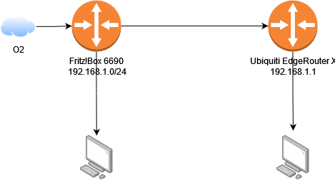

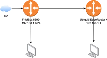

    Ich habe den EdgeRouter damals gebraucht um Geräten in 192.168.1.0/24 den Zugriff auf Geräte in 192.168.0.0/24 zu verbieten und vice versa. Dazu gibt es in der Stateful Firewall vom EdgeRouter entsprechende Regeln die nur Pakete an 192.168.0.1 akzeptieren.
    Grund dafür waren damals Google Chromecast und eine Wohngemeinschaft deren Geräte sauber getrennt werden mussten.

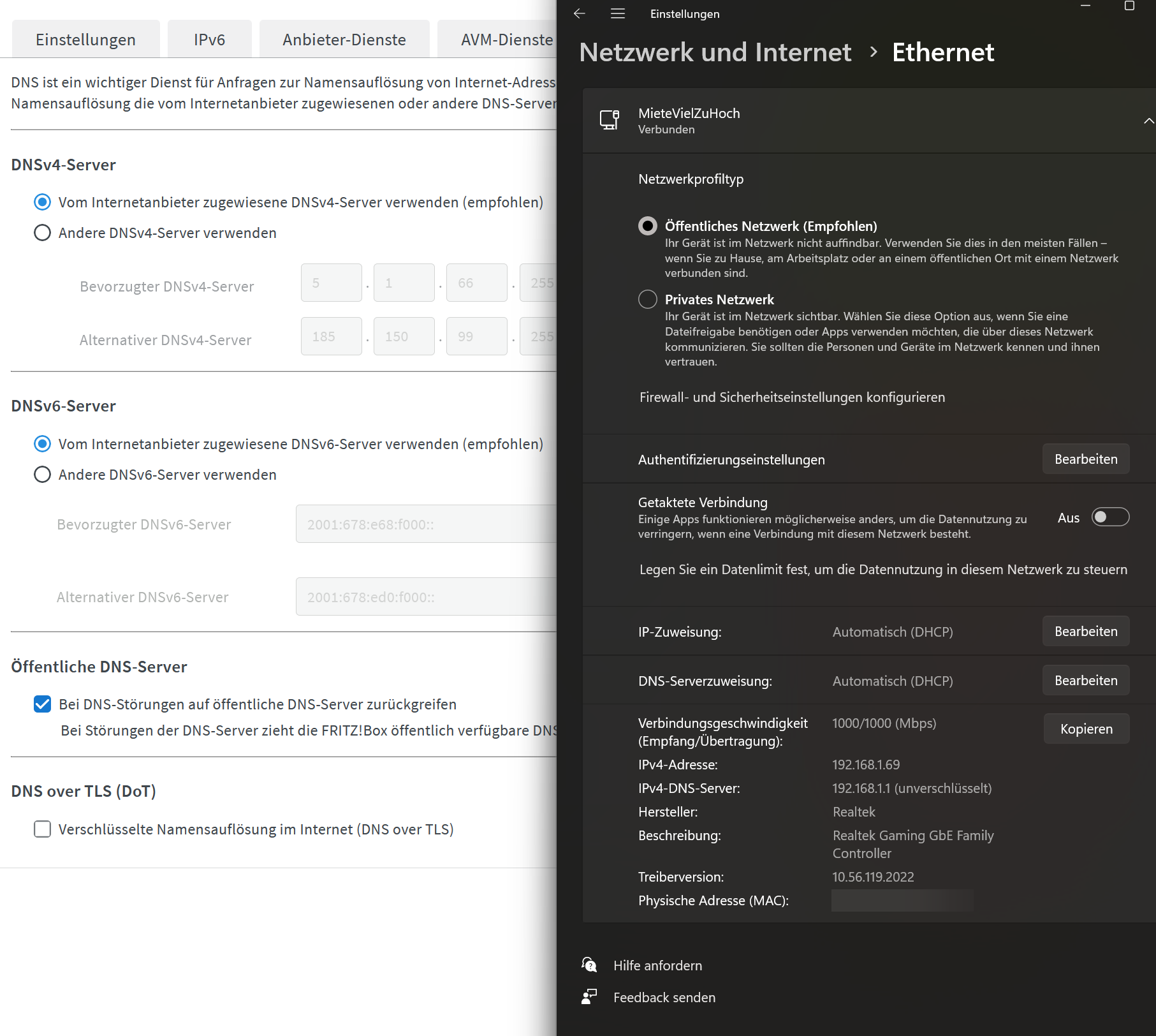

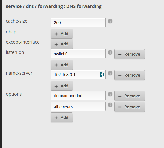

    Woher ist das zweite Bild? Irgendein pi? Mit einer Adblock-Liste?
    Warum steht da .0.1 und nicht wie bei Windows .1.1?
    die 1.1 hat der Rechner am EdgeRouter X, der zweite Screenshot kommt vom EdgeRouter X mit dessen eingetragenem DNS-Server.
    Der Rechner an der FritzBox hat 0.1.
    Der EdgeRouter verarbeitet also eine Anfrage auf 53 so dass er sie weitergibt.
    Der Pi bei mir ist Ubiquiti Controller und 30-Minütiges speedtest.net ins Monitoring von Grafana.

    Wurden, wie empfohlen, die [...] DNS-Einträge in der FritzBox zurückgesetzt?
    Falls nicht, brauchen wir nicht weiter reden.
    ja. Auch Windows hat keine Einstellungen
    und die 192.168.1.1 (Router für zwei LAN-Netzwerke) verweist klar auf die Fritzbox
    auch domain-needed habe ich rausgenommen all-servers ist bei nur einem auch quatsch, ist also auch weg.

    Die Fritz!Box 6690 hat folgende nicht-adblockende DoT eingetragen:
    dns.digitale-gesellschaft.ch
    dot.ffmuc.net
    dns.quad9.net
    dns.google
    one.one.one.one
    DNSv6:
    2001:678:e68:f000::
    2001:678:ed0:f000::
    DNSv4:
    5.1.66.255
    185.150.99.255
