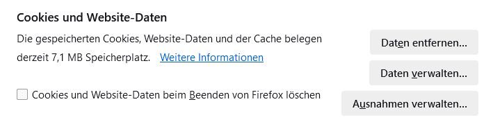

    den Firefox benutze ich meist im privaten Modus. Damit ich für einige wenige Seiten angemeldet bleiben kann, habe ich versucht, für die Cookies dieser Seiten Ausnahmen anzulegen.
    In den Einstellungen unter Datenschutz + Sicherheit --> Cookies und Website Daten ist der Datenschutz auf "Standard" gesetzt. Ich habe ein Häkchen bei "Cookies und Website-Daten beim Beenden von Firefox löschen". Denn das möchte ich ja im privaten Modus so haben.
    Unter "Ausnahmen verwalten..." habe ich dann die Internet-Adressen angegeben, deren Cookies nicht gelöscht werden sollen.
    Leider funktioniert das nicht. Wenn ich den Firefox schließe und neu starte, muss ich mich immer wieder neu anmelden.
    Wenn ich nur das betreffende Fenster schließe und neu öffne, scheinen die Cookies bzw. Anmeldedaten noch gültig zu sein. Also wird immerhin etwas gespeichert. Aber eben nicht dauerhaft.
    Dazu zwei Fragen:
    1. Wie erreiche ich das gewünschte Verhalten, nämlich dass die Ausnahmen berücksichtigt werden?
    2. Wie kann ich prüfen, welche Cookies akzeptiert wurden und welche davon dauerhaft gespeichert wurden?
    Danke und Grüße
    Lian

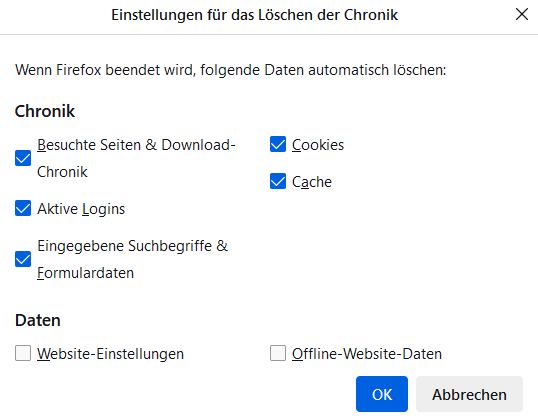

    Richtig, kein Avira sondern Defender.
    uBlock und noScript hat mir jemand empfohlen und beides installiert.
    Also, warum nun aber die Downloads beim Beenden gelöscht werden? Mit den Einstellungen aus dem Anhang sollte das ja nicht passieren, oder? Muss ich vielleicht an anderer Stelle etwas ändern?

    Unter Einstellungen --> Datenschutz & Sicherheit --> Cookies & Website-Daten
    ist ein Häkchen gesetzt bei "Cookies und Website-Daten beim Beenden von Firefox löschen"
    Unter Einstellungen --> Datenschutz & Sicherheit --> Chronik
    ist ein Häkchen gesetzt bei "Die Chronik löschen, wenn Firefox geschlossen wird"
    Allerdings sind dort unter Einstellungen --> Daten keine Häkchen gesetzt, so dass "Offline-Website-Daten" erhalten bleiben sollten.
    Also, einerseits möchte ich, dass Firefox beim Beenden so ziemlich alles löscht. Nur halt nicht runter geladene pdf-Dateien.
    Wie kann ich das vermeiden, so dass diese Dateien erhalten bleiben?
