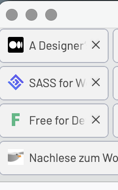

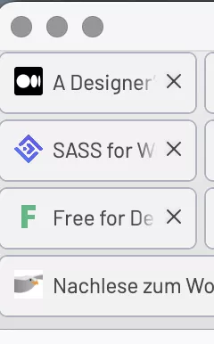

    Hej, danke für die sehr ausführliche Erklärung.
    In der Zwischenzeit fiel mir das auch auf, dass es nur bei mehrzeiliger Tab-Ansicht passiert. Passen sie in eine Zeile, kommt es nicht vor.
    Ich habe versucht mit Margins etwas anzupassen:
    #TabsToolbar {
      padding: 0px !important;
      margin:-2px 2px 3px 2px !important;
      /* Hintergrund der Tab-Leiste setzen __strTabBarBackground__  */
    Für mich sieht es annehmbar aus. Auch wenn oben und unten nicht ideal. Aber allemal besser, als ohne das Script :D
