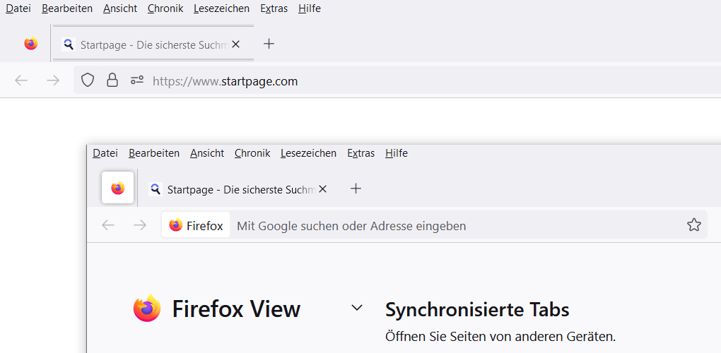

    Der letzte Vorschlag von "Horstmann" hat gepasst.
    Die Tabhöhe hat jetzt ca. 1cm sowohl im normalen als auch im Firefox View. Die Ordner sind gelb, enger Abstand, alles
    Bestens. Vielen Dank an Alle Supporter. Großes Lob!
    So schauts jetzt aus:

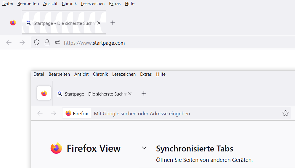

    Ich habe mal die neue CSS geladen. Interessant. Die Höhe bleibt in beiden Fällen gleich, allerdings nur die 1,5 cm.
    Zusätzlich taucht noch eine Wellenform im Tab auf. Siehe Screenshot.

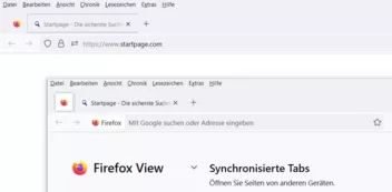

    Anbei ein Screenshot von den Tabs. Einmal Firefox View und einmal Normal, in einem Bild.
    Vielleicht liegt es auch an der Auflösung, wobei das in beiden Fällen identisch ist.
